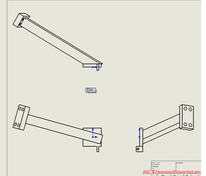

大家好,向大家求教:怎样更改工程图的视图的方向
& r, R, r+ [( I9 @! A4 k1 X: ?1 n; R. {1 J2 t, w6 \
看下图,我希望立柱是垂直于投影方向的,怎样更改?或是怎样重做?

发表于 2014-9-15 22:43:47 | 显示全部楼层 来自: 中国山东
对齐工程图视图-竖直边线$ `$ Z. ~; Z1 w6 H: k( h- l; O
旋转视图
& D; [/ i, f0 ~, L) o5 b1 K( b新建视图方向
发表于 2014-9-15 22:44:08 | 显示全部楼层 来自: 中国陕西西安
建模时可以把底座平面放在一个基准面上。

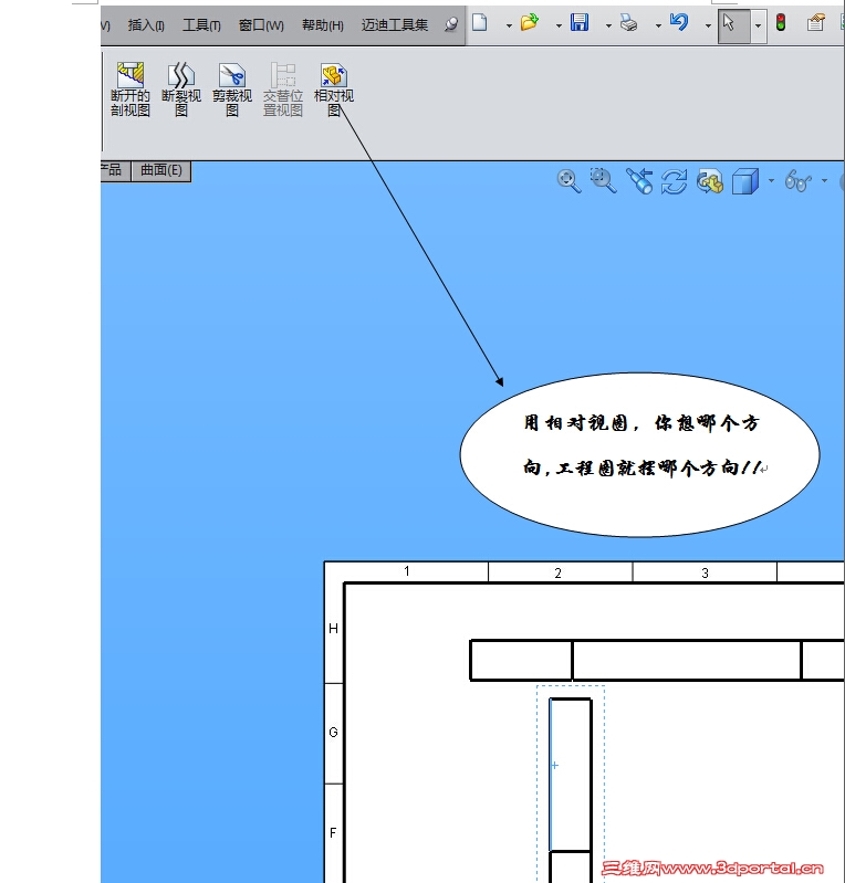

发表于 2014-9-15 23:51:51 | 显示全部楼层 来自: 中国香港
可使用"相对视图"
发表于 2014-9-16 09:35:19 | 显示全部楼层 来自: 中国广东东莞
请用“相对视图”
0 {, f# [' v3 B- A6 n' c
发表于 2014-9-16 09:36:16 | 显示全部楼层 来自: 中国广东深圳
可以在三维界面中新建一个你想要的视图
- D& \9 R) }- q, I+ O% U* s7 _) C出工程图时可调用
 楼主| 发表于 2014-9-16 13:36:31 | 显示全部楼层 来自: 中国陕西西安
谢谢兄弟们,这就去做图

发表于 2014-9-16 18:20:09 | 显示全部楼层 来自: 中国四川德阳
在模型中摆正需要的面 出图时选 当前模型视图
发表于 2014-9-16 19:20:46 | 显示全部楼层 来自: 中国陕西西安
建模时就应该想到如何出工程图的问题,定好基准,这才是良好的建模习惯。

发表于 2014-9-16 21:06:31 | 显示全部楼层 来自: 中国广东深圳
repzk031 发表于 2014-9-16 09:35 static/image/common/back.gif2 p+ ]. U' r2 r- t( j9 U# Q. i
请用“相对视图”
, G. w7 s/ r5 H. l相对视图这个工具是新版本的功能吗?3 n* j' z3 I3 F1 d
我家里装了SW2012,看了下,没有这个工具。
发表于 2014-9-16 21:09:01 | 显示全部楼层 来自: 中国广东深圳
repzk031 发表于 2014-9-16 09:35 static/image/common/back.gif/ D! J: W. i/ u* m- }
请用“相对视图”
: W3 ~/ F% u3 v! F哦哦,搜索了一下SW帮助文件,看到了SW2012有这个文件,但是工具栏里没有显示。以前没这样用过。谢谢了,新技能get

 楼主| 发表于 2014-9-18 21:19:35 | 显示全部楼层 来自: 中国陕西西安
NC@jiang@nan 发表于 2014-9-16 21:06 static/image/common/back.gif
- i/ k( u) q2 v: _相对视图这个工具是新版本的功能吗?! m% C7 D! i' u6 M% H
2 R. ?# Z! A* u! z1 u4 i
我也用的是2012,) b* o5 A, e, R1 W; T4 o6 M
3 ]) Z+ g, O( X( B8 X
可以将这个理解为向视图功能,挺方便的
