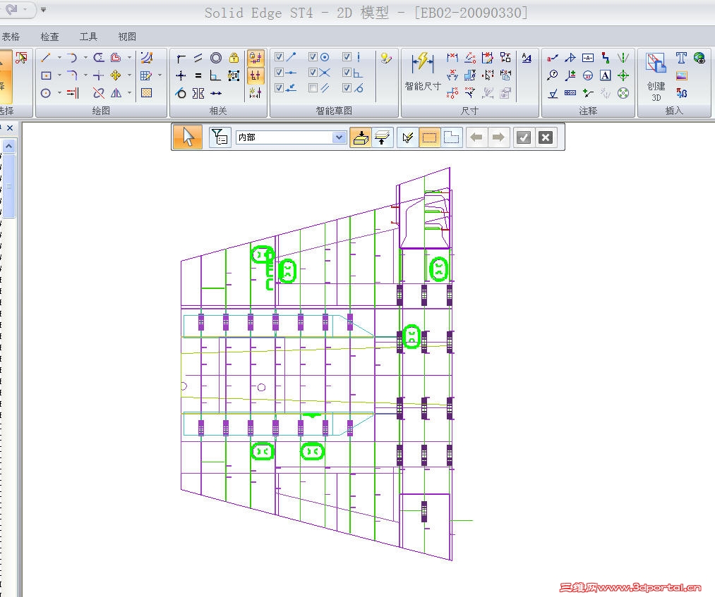

发表于 2014-9-18 18:41:40 | 显示全部楼层 来自: 中国浙江温州
本帖最后由 wtongong 于 2014-9-18 19:08 编辑 7 g9 `2 M, g7 Q8 n& l3 @
$ i- \' Z$ ]+ q: j% \$ j用SEST4直接打开,
% m, T) P. ^  S7 ^& y1 h4 q

 楼主| 发表于 2014-9-19 13:10:56 | 显示全部楼层 来自: 中国上海
楼上,图片看不到
