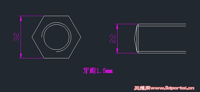

如图, 十五.jpg 牙.jpg 测量的六方螺母对边距离为32,中间螺杆的直径约为21.7,牙距为1.5,该如何标注螺纹呢?: @* E1 n% c* l8 ^! l
我查阅的相关资料里面,M22的六方头螺杆,六方对边距离为33或者34,我在想要不要直接标M22*1.5?5 T0 l) j' J1 W$ F% E! Z
 楼主| 发表于 2014-9-16 16:30:26 | 显示全部楼层 来自: 中国广东深圳
32的尺寸就先不管它?或者理解为自己加工的螺母?M22*1.5,有没有这样的螺纹呀?常用的好像是M20和M24!
 楼主| 发表于 2014-9-16 16:34:29 | 显示全部楼层 来自: 中国广东深圳
或者,这个螺纹是英制的,所以量的时候会出现小数点?要是英制的该是多少呢?

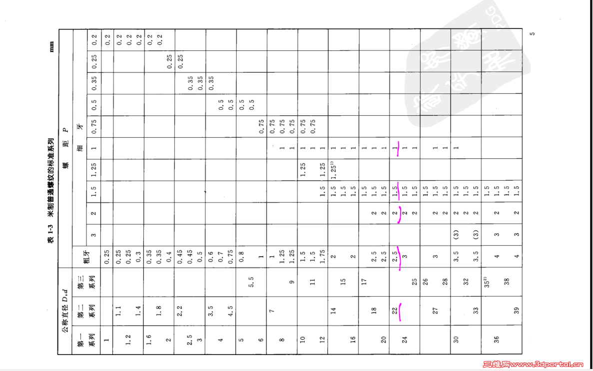

发表于 2014-9-16 16:57:10 | 显示全部楼层 来自: 中国江苏无锡
123
, P/ V: W. P) T, H
小刘-到 发表于 2014-9-16 16:34 http://www.3dportal.cn/discuz/static/image/common/back.gif
1 O6 ?9 m  a# S或者,这个螺纹是英制的,所以量的时候会出现小数点?要是英制的该是多少呢?
) }5 ^- M/ z$ R( N/ D( L有M22X1.5这个规格的,注意还有公差等级,请对下图片,如果符合要求的话就是6g等级的,标注为M22X1.5-6g。
1
1
2005llnn + 5 应助

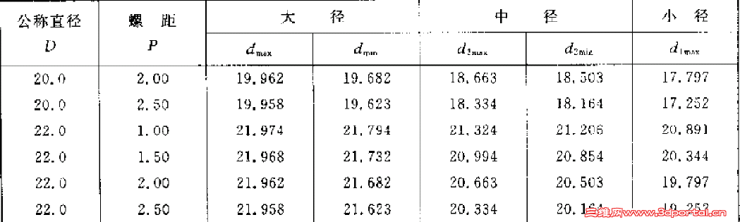

发表于 2014-9-16 19:07:55 | 显示全部楼层 来自: 中国陕西西安
小刘-到 发表于 2014-9-16 17:17 static/image/common/back.gif
/ n+ q9 z, B1 q% ~6 S, ^3 E前辈,你这个资料的号码是多少呀?我也去学习呀!
* i# |) X9 \6 u8 @5 j/ e, J. Y! V7 \0 t4 L. I
3 T) G5 Z8 C- O6 s1 m- M
2 X) b, `/ w$ h% W$ i) M: M3 Z6 K$ |% t1 }. G
$ i6 Z/ y5 H7 ]5 K  J 1.PNG
2005llnn + 5 应助
