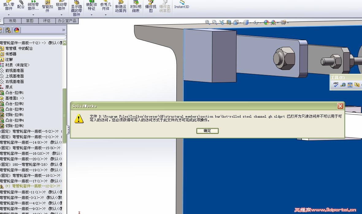

各位,大家好,

4 Y0 U4 X+ J9 H  P* K我在装配模型拆分单件出二维图过程中,碰见一个问题:需要我取得修改权限,才能在槽钢表面做出螺孔
: v5 L6 k( Y8 A, c) ?" V; W2 D4 B+ n' X* c+ |1 m- v1 e6 I% p( w
请问,怎样能在槽钢表面做出螺孔?

发表于 2014-9-17 10:53:12 | 显示全部楼层 来自: 中国陕西西安
板神说的对,必须把槽钢另存为一个新的零件,然后才能编辑修改。
发表于 2014-9-17 11:25:54 | 显示全部楼层 来自: 中国山东潍坊
槽钢作为一个零件不就可以了吗?
 楼主| 发表于 2014-9-18 20:50:37 | 显示全部楼层 来自: 中国陕西西安

 楼主| 发表于 2014-9-18 21:45:00 | 显示全部楼层 来自: 中国陕西西安
情况是这样的,请看图
