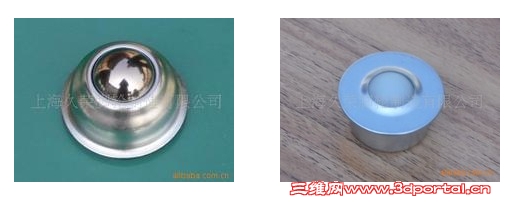

3 _8 L8 B, B! U# G' _这个件叫什么,那里能查到,或者能买到?& i, a4 E# ]% s9 u( x& K. \1 n

就是这个件

法兰跟上边的球是一体吗,感觉中间的球是一个单向导通的节奏,不甚明白,顶
 楼主| 发表于 2014-9-17 15:02:47 | 显示全部楼层 来自: 中国山东济南
最上面的球可以自由滚动,这个件就是起支撑作用的。我想知道这件叫什么,或者那里厂家生产
发表于 2014-9-17 17:32:04 | 显示全部楼层 来自: 中国山西太原
这个市场上叫碰珠,与另一件上的孔或窝配合,球一部分进入孔后,起定位作用。需要开时,球下面有弹簧可回缩。用于方便开关又可定位的场合。

支承钢球轮。

发表于 2014-9-17 20:54:09 | 显示全部楼层 来自: 中国湖北黄冈
看你用在什么地方:精度低的五金件里面有,家具上有用的。
; ?% C) h+ u# K2 ^7 F9 g6 |' j精度高的机床夹具上也用,作弹性定位用的。或者辅助定位的。

我见过用在输送线上转弯的地方,放了好多,感觉蛮新颖!

市场可以直接买到的,碰珠

此种零件多用于流水线,上海天懿公司有此产品,地址上网查
