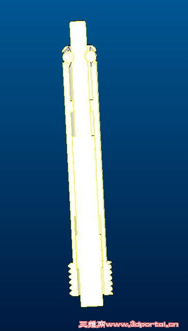

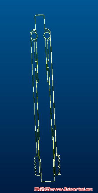

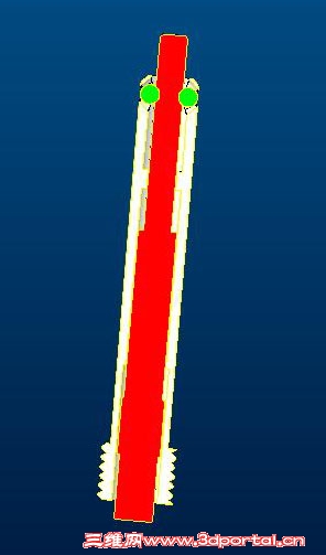

如图的两个轴,中间一个两个钢球,起到卡死轴外面的零件件

, Q9 W* ?% ^5 Y' d% l$ I- ]一般在轴的球窝环处将外筒断开,另加外套固定。如下图:
7 V) |: J8 H4 K) s! A( i/ `当然固定结构设计者考虑。

发表于 2014-9-17 15:43:58 | 显示全部楼层 来自: 中国辽宁沈阳
按你的图应该是专业厂家制造,小球、且专用滚压设备收口。但是不能热处理,其接受轴向力不会太大、寿命有限。

其实并不复杂,只是将装小球这端外圆挑上扣,配一个压小球的专用螺母而已,这样做简单方便。

+ e% M2 r# f" K4 O# [$ K+ o$ O* H不知图是不是1:1的?个人感觉钢珠与轴经的比例不匹配:钢球过大!
) Y3 ]4 |$ v( b( _0 }结构其实简单:轴上打横向通孔,直径比钢珠大0.1左右;轴的断端面打中孔与前面的孔相通。孔口攻丝,将钢珠放几粒在里面,2 w/ S, w: |. _4 k* ]8 @  p
外套钻比钢珠直径小的横通孔。再用螺丝顶住就可以控制松紧。. ]: Q( r, S5 F* J' n" H
仅供参考。
