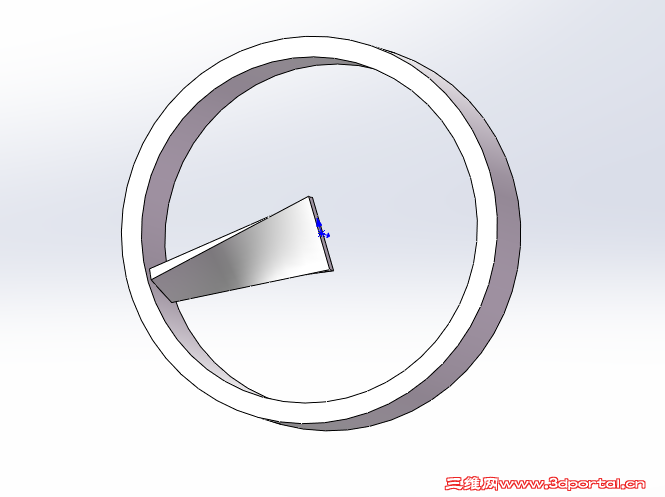

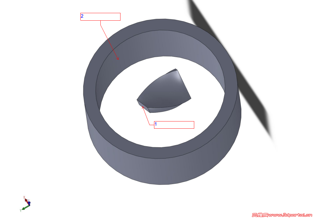

 楼主| 发表于 2014-9-18 13:36:40 | 显示全部楼层 来自: 中国天津
随便画了一个,初学者不会画高级的,大概就这个意思,怎么将1延伸贴合到2上

发表于 2014-9-18 20:53:00 | 显示全部楼层 来自: 中国陕西西安
帮楼主上图,以后还是直接发截图吧。

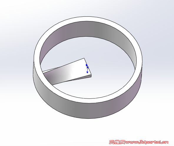

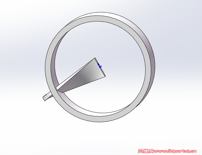

发表于 2014-9-18 21:32:57 | 显示全部楼层 来自: 中国陕西西安
本帖最后由 我爱用acad 于 2014-9-18 21:34 编辑 3 Q6 H# c: ~' k. P* l
1 j2 J2 Y+ @* E7 O  q( N
比较笨的方法:# r& C9 w& x& {! ?: Q8 D) m
1、按叶片型线将其画长,超出轮盖(或其他名称)。& _$ B: C+ U) C3 H$ V5 c9 d1 i
& V: C  q/ U8 b+ _* j
! R7 l/ n- i2 W# x2、将超出部分切除。
: `9 a0 x, K2 b7 U8 J& A0 }
! b! r6 N& ^* m& Z, ` 0918-3.PNG - G+ @! [' k1 z
# |" P: }. B0 l, C+ J 0918-4.PNG

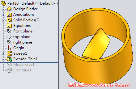

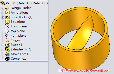

发表于 2014-9-18 23:15:45 | 显示全部楼层 来自: 中国台湾
如果是這樣簡單的模型,移動面就可以了`0 R3 `  I8 @. t' D$ n: G  k4 i+ ~
. l6 G9 L$ \1 K. W6 H% F9 Z
1.png 9 d3 B  R! ^3 t( n6 t: [
: B; f" m( L# K4 ?: g/ @5 Y 2.png
4 S! D6 Y% z) b$ l, L* r1 K  T
发表于 2014-9-18 23:37:42 | 显示全部楼层 来自: 中国陕西西安
gt.adan 发表于 2014-9-18 23:15 static/image/common/back.gif6 M4 k# g7 f% u) H9 ]0 s6 ]4 g% b
如果是這樣簡單的模型,移動面就可以了`
: Y$ D) n; M1 y! C0 O
丹兄,叶片类零件不是这种简单模型,不能通过移动面来解决这个问题。+ ^; Y; U  p/ }' ]( s1 r% y
比如机翼就是一个典型的叶片类零件,沿着翼展方向的每一个截面都是不一样的,
0 R& k/ B8 c. k1 m$ E所以我说“按叶片型线将其画长”,并不像我上的图片那样简单。

发表于 2014-9-19 12:26:27 | 显示全部楼层 来自: 中国台湾
光屁股的绅士 发表于 2014-9-19 11:15 static/image/common/back.gif
5 {* x% N4 V+ k6 T. F( \5 U- H7 q您好!我想问一下,Move Face这个特征命令在哪?我没有找到
5 ^1 E3 K0 P( x  W! l5 |
插入--特徵--面--移動面
