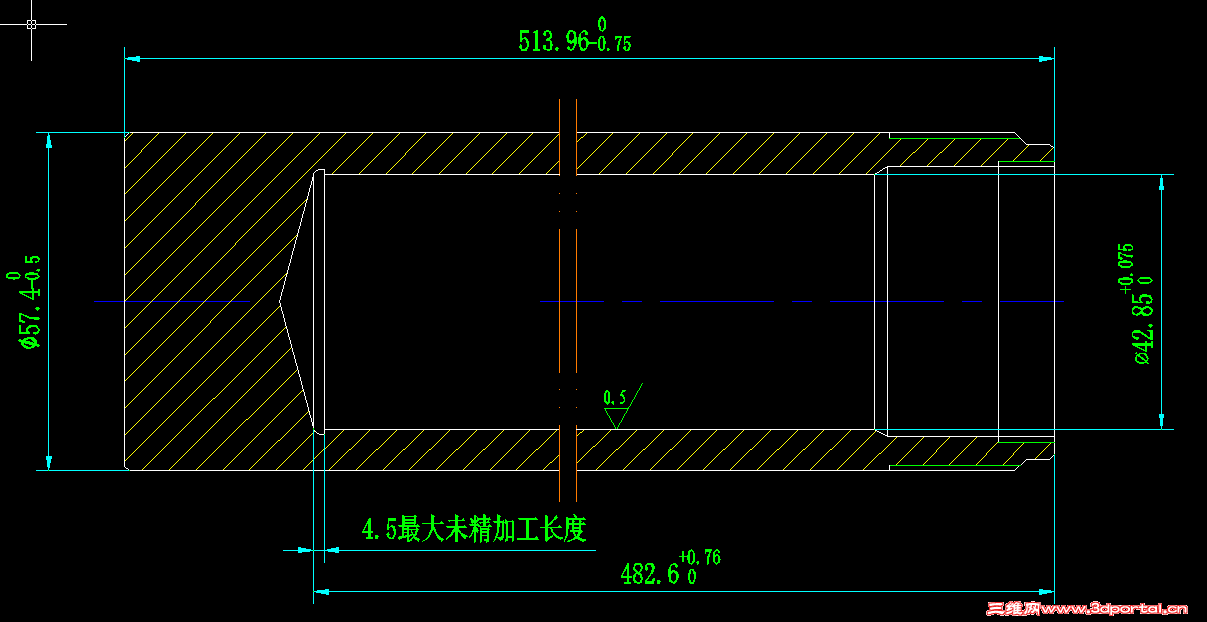

工件如图,现在工艺是钻孔粗车外圆,调质HB280-320,扩孔,车外圆,粗铰孔,半精铰,精铰,滚压。
' f! s8 ^) ^- Z8 L5 c* G) ]现在主要问题是客户要求直径42.83,长度50的塞规能塞到底,就是直线度要求。
+ @0 q& B7 F3 m: v现在有一多半塞不进去,怎么样解决,有没有高手接触过这种类似问题,可以从刀具或者工艺方面来讨论下。
- i6 }& u* O+ n1 @0 G9 z# s/ B难点为孔小且深,目前还没条件镗孔。调质后工件会弯曲,铰孔无法修正直线度。! y2 ?) i, h/ _* X

关键镗不了,镗孔前尺寸为41.8,深度近500。考虑到排屑什么的,难度不是一般啊。; f& @# G- `* b2 R6 n
还有个问题就是镗孔的效率比起铰孔来差的不是一点半点。/ k# H- r( \+ W3 `5 S' {9 S, `! ]

这是一个肯定正确的思路,关键问题是这个镗孔难度相当大啊 1.盲孔,铁屑不好出。2.刀杆细,刚性差。3.刀杆自己做的话也是比较难。
1 K7 a$ H9 F: p* |请问后面支撑具体该怎么弄法?是在刀柄上加支撑?用点什么材料?

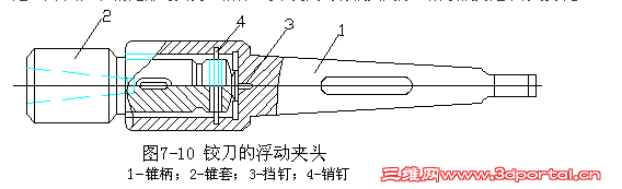

谢谢!不知道能不能解决问题,估计悬,特别是铰孔也是采用的浮动夹头。。。

你用的铰刀是固定还是浮动?是固定在尾座锥套内的话,检查一下是否与主轴孔同轴、平行?如果有问题则铰刀受脉动力影响,可能对全长上的圆柱度有影响。

: k$ D1 n" ]: g( d浮动的,就是不确定这浮动的对工件影响到底多大,
3 X* ~% a9 u' A如果是刚性连接的话,肯定要对主轴箱同轴,还有导轨等平行了。
