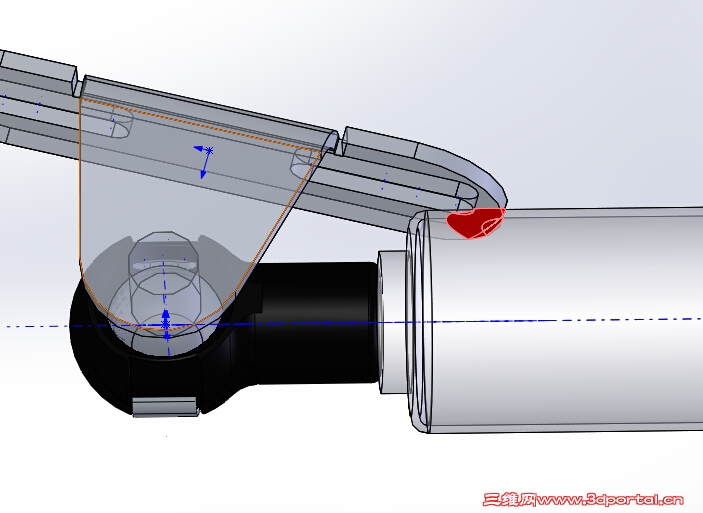

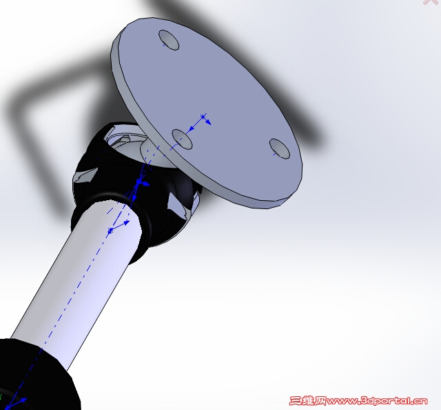

 楼主| 发表于 2014-9-23 20:27:47 | 显示全部楼层 来自: 中国湖北宜昌
两个图是气动杆的两头与两个零件的配合,动态配合都有碰撞的问题。. a% u+ n" H4 k  `

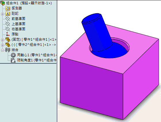

发表于 2014-9-24 22:21:59 | 显示全部楼层 来自: 中国浙江嘉兴
角度限制做參考
" ~9 l8 M0 ?) @% P% l
& D# z* S: Z2 F$ N1 s% T3 b capture-2.gif : C. E/ p9 B4 j8 o. H$ c0 Y
& e/ a  i! i0 L- E 組合件1.zip (159.77 KB, 下载次数: 16)

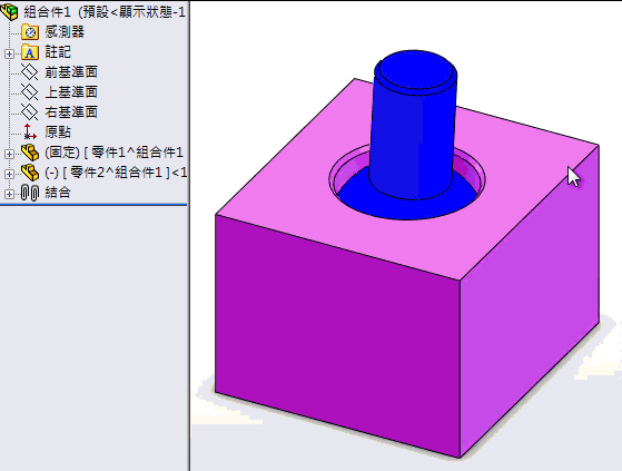

发表于 2014-10-4 12:17:32 | 显示全部楼层 来自: 中国浙江嘉兴
補圖- n. g( s' i6 ~) Y3 j
- m4 L7 G( R$ `6 D, B+ h- n  f- ]5 J
干涉狀況
. L) s# A: Z* a! y* j* { capture-31.gif & z& l0 }) q  N$ e4 A8 K# u2 p) Q
" O% a- e2 A& {' {& i0 m! u
無干涉狀況
- T/ I: W2 s& o4 ~ capture-41.gif " q3 x, e5 r1 J6 o& i! q
