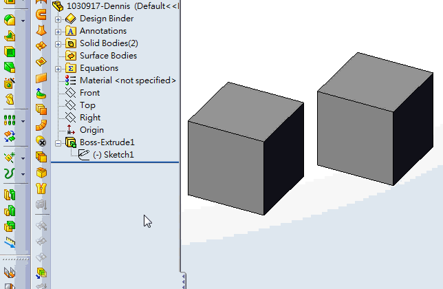

如题,好比随便画了两个正方体,能移动其中一个吗?

发表于 2014-9-18 14:31:13 | 显示全部楼层 来自: 中国台湾
可以.幫助裡都有說明.
发表于 2014-9-18 15:00:42 | 显示全部楼层 来自: 中国台湾
五樓板大正解,開啟 Instant3D 即可
' E1 ?  k2 Y+ [& s0 L9 S* n" h! G& _+ Q' T5 X* s* I/ q% t
3 \/ \8 n9 p% S% ] capture-1.gif : V) b4 ?$ u0 V

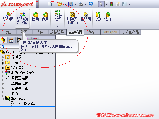

发表于 2014-9-18 15:36:21 | 显示全部楼层 来自: 中国辽宁盘锦
huwenliang 发表于 2014-9-18 13:53 static/image/common/back.gif
; J. M3 i( |7 B不能,无论是在零件还是在装配体条件下都不能。只能在装配体下移动还没有定位的零件或部件。
" W, t* f5 D' Q, U, Z/ K- V
除了5楼还可以用如图的命令,只不过编辑草图时又回到了原来的位置,退出草图时又回到了移动后的位置

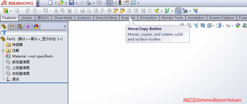

发表于 2014-9-19 08:49:03 | 显示全部楼层 来自: 中国湖北襄阳
6楼的办法是在草图没有完全定义的情况下实现。其实本身就有移动实体的命令,为什么不用?
