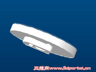

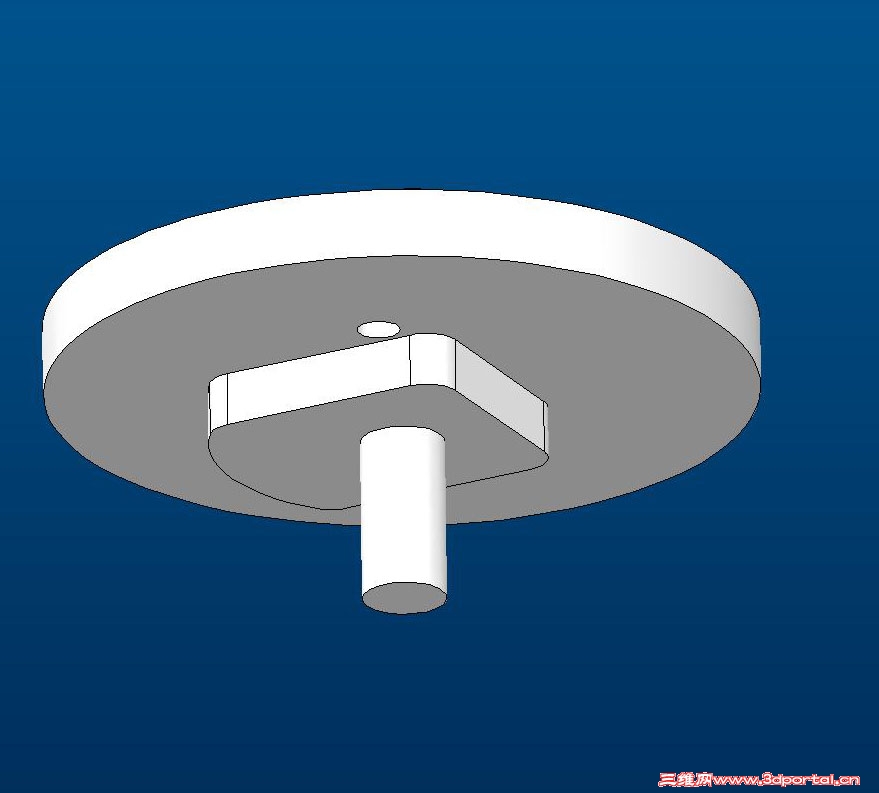

这是一个塑料盘,质量可能有250g,要用一个什么机构夹住一起旋转。
% ]! A/ E4 X6 L( i0 o机构要简单,占空间小。  圆盘下面可以像图片一样做一根轴或者一个孔。6 x0 v- C$ r" V
夹紧圆盘和卸载圆盘都要自动实现。现场没有起源,不考虑气爪结构。
! S: N9 b; e" }% W# O+ M- o
发表于 2014-9-19 10:06:24 | 显示全部楼层 来自: 中国山西太原
既然要自动,就得有夹紧和放松的动力。5 ^* D! j$ x) x$ h
1  用带止口的真空吸盘,当然要配一个小真空泵。
, J9 S. F! `! @  h) [# F2  利用液压卡盘,当然也需一个小液压系统。% j8 N7 a7 b/ c: U
3  电动夹紧,三个机动滑块夹紧,最好用一个手动卡盘改制。

, F: x3 T" p; i; S& P( W) j/ W有没有什么更简单办法,就一个塑料盘,中就200g左右。
发表于 2014-9-19 11:24:38 | 显示全部楼层 来自: 中国湖北黄冈
做一个大点圆盘,中间是圆孔定心,挖以凹坑与图示圆盘方形松配合带动后者旋转。大圆盘对边铣2个缺口用于取下工件圆盘:1. 转速低时不需要夹紧就可以使用;2. 转速高时大圆盘再挖一个与图示圆盘的凹坑,同样对边铣2个缺口用于取下工件圆盘,在圆周上装上带弯的弹簧片(在上方进口一边有导向角好放圆盘进去,夹紧凸点安在缺口处)自动压紧圆盘;取下时手工拿下即可。
6 O- l  i6 @3 n; B- [4 h  Y楼主就自己画夹具模型了,有不清楚再发帖询问。
5 f; @+ ^) u% f9 ^/ m
3 i5 e/ c5 u4 z4 L7 z. j仅供参考。
