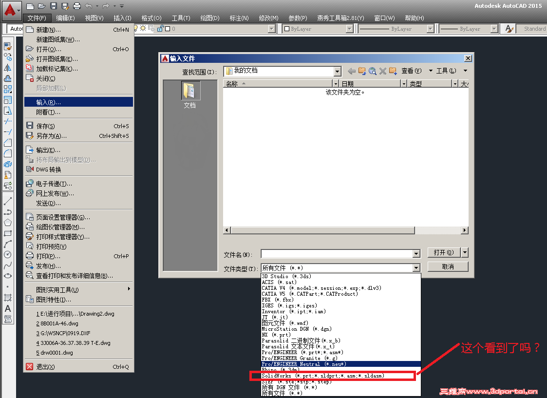

发表于 2014-9-20 09:45:39 | 显示全部楼层 来自: 中国上海
其实你装高一点版本的AutoCAD(比如2015)就可以直接打开的。文件下面点输入就可以看到

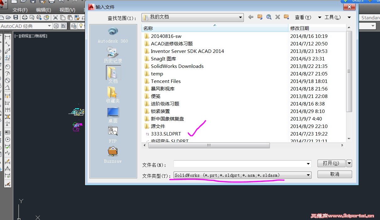

发表于 2014-9-27 00:13:56 | 显示全部楼层 来自: 中国广东汕头
2014以上版本可以直接在“文件”-“输入”里面选择solidworks格式的文件,。
