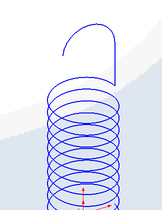

这个拉簧的轨迹 怎样可以倒圆角了   直角扫描不到??

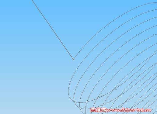

发表于 2014-9-19 16:47:06 | 显示全部楼层 来自: 中国湖北黄冈

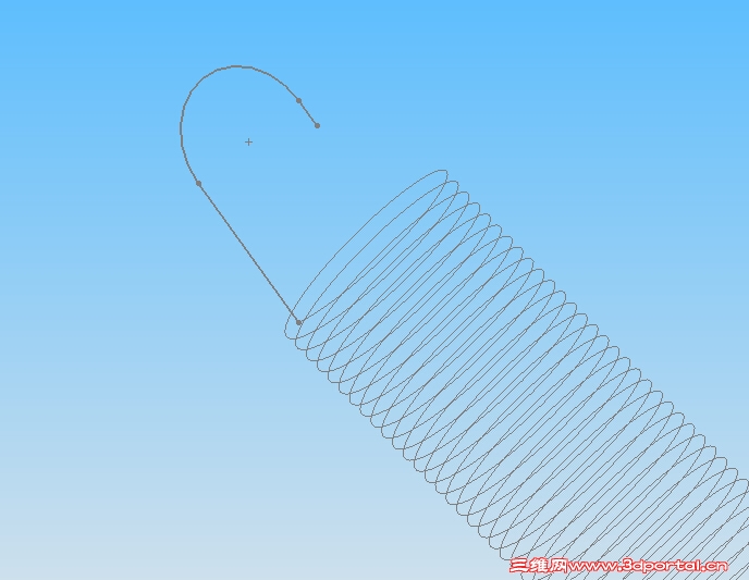

这是空间曲线相交怎么能倒角?7 W) }# w, ~6 l# C% c
需要画过渡圆弧连接二者。

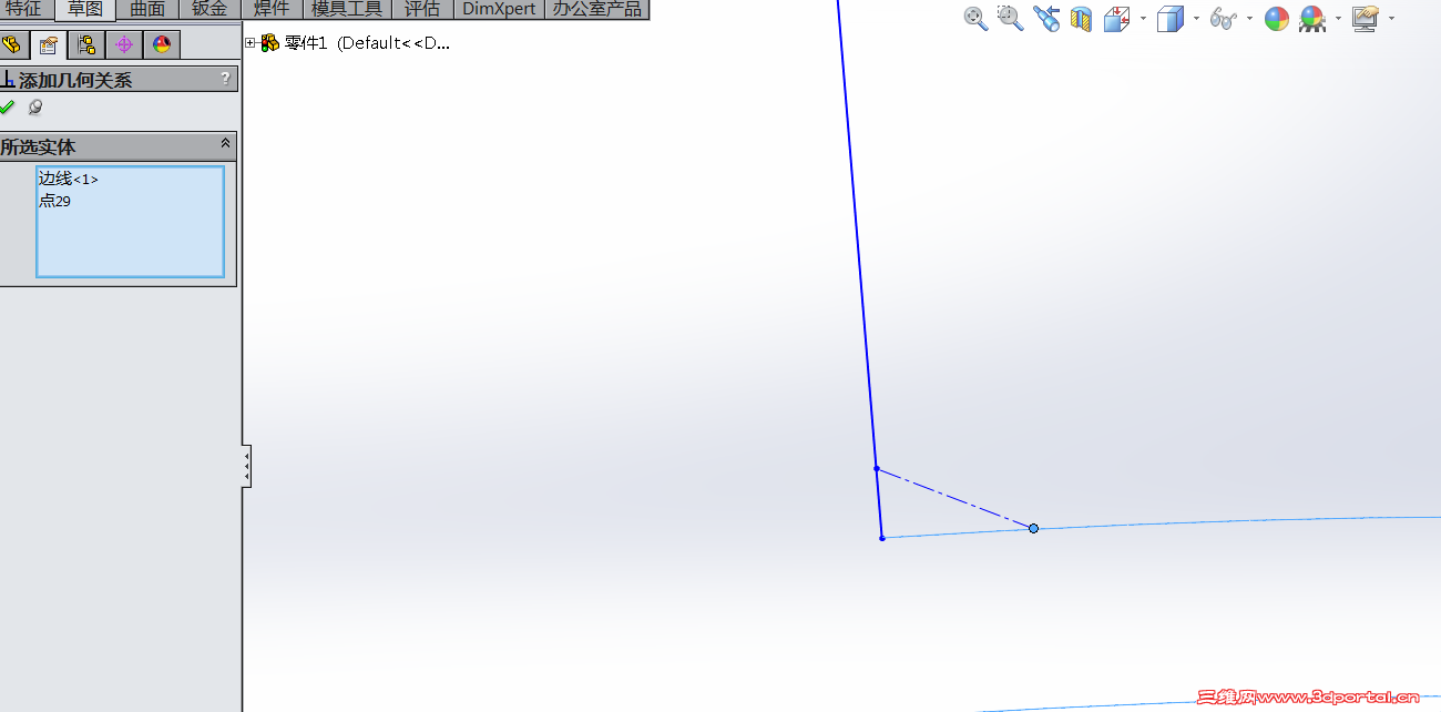

请问丹大,你3D草图第一条画的是什么线?我画了直线,直线端点不能和螺旋线穿透,无法修剪

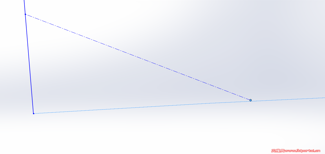

KD1818 发表于 2014-9-21 19:32 static/image/common/back.gif
7 ~9 O$ y: r. T9 k请问丹大,你3D草图第一条画的是什么线?我画了直线,直线端点不能和螺旋线穿透,无法修剪
" c7 Z7 {# B, c: D
就是條簡單的建構線而已,8 O! w: t/ k6 n$ P6 X
兩個端點分別和螺旋線還有直線重合而已,
/ v' Z& y, d$ n2 y! Y/ o" Y用不上穿透限制的。

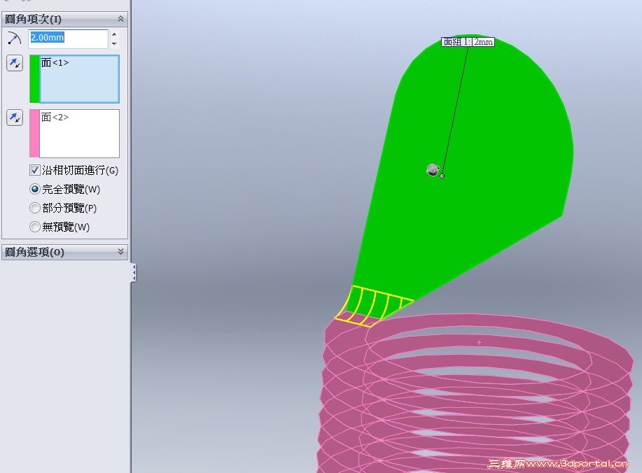

发表于 2014-9-22 12:50:23 | 显示全部楼层 来自: 中国台湾

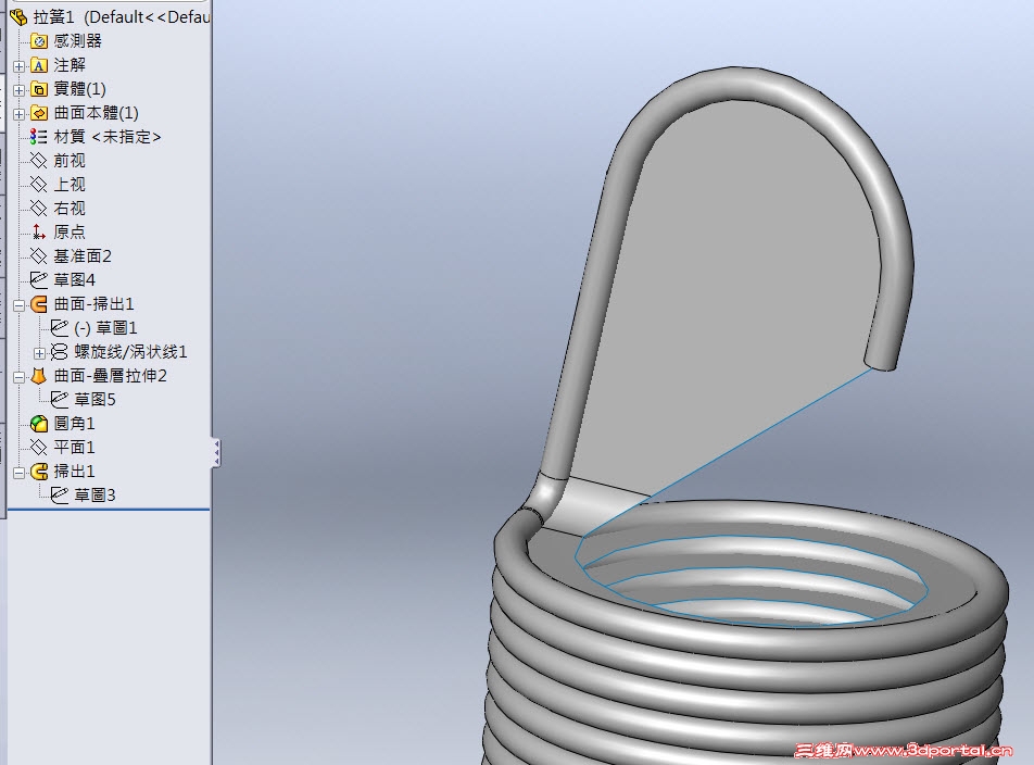

用特徵直接圓角(可隨意設變)   再掃出即可  :handshake
发表于 2014-9-22 13:13:23 | 显示全部楼层 来自: 中国河南许昌
给个源文件呀13楼谢谢了

7 l+ T6 [( x& w, i; x% e谢谢!不管用建构线还是样条线都无法和螺旋线连接,捕捉方法都用过了,也没用,建构线的一个端点老是不能和螺旋线重合,用添加几何关系来处理吧,又不弹出几何关系内容项目,

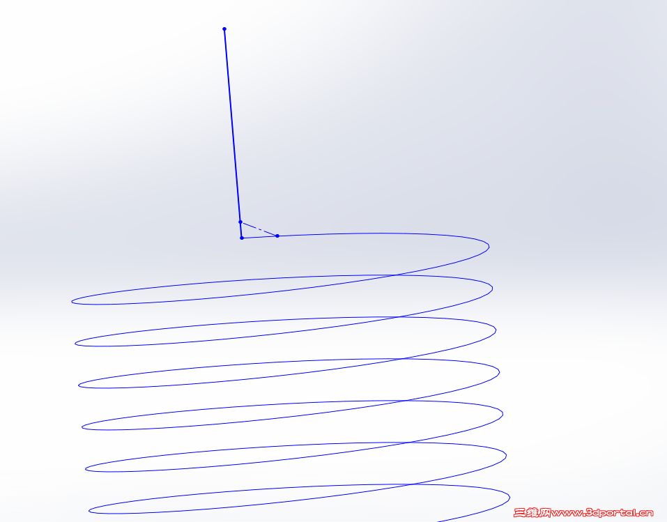

发表于 2014-9-23 12:39:56 | 显示全部楼层 来自: 中国台湾
KD1818 发表于 2014-9-23 09:22 static/image/common/back.gif
7 d: U/ r3 g  q7 I* G1 p谢谢!不管用建构线还是样条线都无法和螺旋线连接,捕捉方法都用过了,也没用,建构线的一个端点老是不能 ...
+ H. O, L" x/ k) G4 Y, r' A
這下我看明白了…
4 Z) x( r8 l' t& x5 m  D9 d朋友請先開啟3d草圖,將螺旋線引用為實體「草圖元」才可以。$ b$ T: A1 x! O, g. Y2 P9 }2 o
「螺旋線特徵」生成的螺旋線(藍色細線)並非草圖元。
发表于 2014-9-23 14:42:58 | 显示全部楼层 来自: 中国浙江宁波
gt.adan 发表于 2014-9-23 12:39 static/image/common/back.gif! _- d6 o1 U2 R3 J( B7 f% O0 @4 p
這下我看明白了…# p( P" b8 g, F9 `6 ^  h" O$ J6 V
朋友請先開啟3d草圖,將螺旋線引用為實體「草圖元」才可以。# b- p& `* S4 l1 g8 |2 r
「螺旋線特徵」生成的螺 ...
+ M0 |7 ^) {1 y+ i3 U/ @' e谢谢了,转换实体引用就好了。
