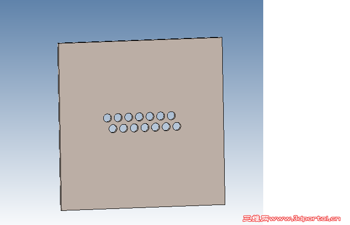

如图,厚度仅有0.3mm的钢板,中间有一些形状、位置精度都非常高的小孔,如何将很多片(比如说100片)堆叠在一块,保证这些孔位都对的非常好,要求是圆心偏差偏差±5um,钢片上可以再加工工艺孔。8 @7 B% F/ J- W% I& h: ]$ A
; H5 R+ A5 l6 V" i+ F
有什么好的办法吗???5 Z* t; H8 w# }. n- E% Q. I
) B2 c' F0 b# t
7 Y5 W# S, S* w1 ?, E; l' n我想用销定位,但是想不出可行的方案。
6 d) K/ o" Z. Y4 f1 m8 g6 p

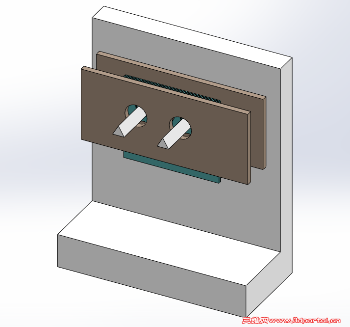

1、利用零件自重,挂在工装上,自动找正孔的中心。
4 n& X' C4 ]- M2 {5 _三棱柱上棱按孔的位置度要求定位。
7 s+ o, ]% @4 H: }6 p: N2 @- [2 V7 Y2 A0 ^
1.PNG - p! f* F5 s: R3 p; Z( N$ l
9 x" z; F6 o& s2 ]0 x3 {
) o- x* p+ r6 f; g
) q4 T# T( y) Y3 r# m# U' d3、零件前后的板为锁紧及取件使用。8 F& I5 \2 L, R( {

孔径只有1.1mm,,,,而且这个挂的位置还有讲究,如果偏下,整片会翻转,感觉不是一个比较好的办法。。。还是谢谢您。。

震镜扫描,激光打孔
