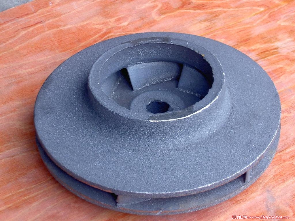

如下图闭式叶轮的分模怎么分,我说的是水玻璃或硅溶胶,不是砂铸,大家有做过的指点指点,多谢!3 ~, N1 M1 `' R2 U

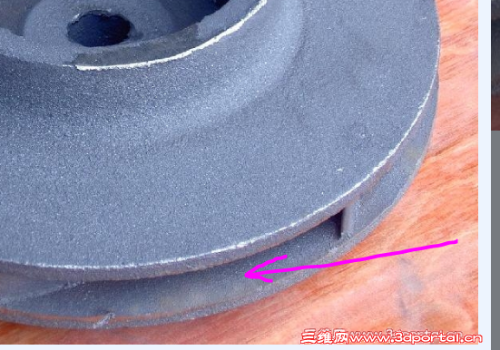

以轮盘的流道面为分型面。  |5 `9 ]6 c8 ~  t& c, [- D1 w. j

流道里面抽活块应该抽不出来的

要做沙心模.
发表于 2014-9-21 16:02:31 | 显示全部楼层 来自: 中国湖北黄冈
这不是压铸模成型的,不能抽芯。精度、表面质量要求高时要用失蜡铸造技术,要求不高就用砂型铸造。
发表于 2014-9-22 09:35:22 | 显示全部楼层 来自: 中国山西太原
叶轮的分型面在图片的上面辐板的内(下)侧,上辐板在上箱,下箱型腔中,放置流道和进口及轴孔砂芯及芯头,为了砂芯定位稳定,每个流道末端留有芯头。这样拔模、下芯都很容易。
