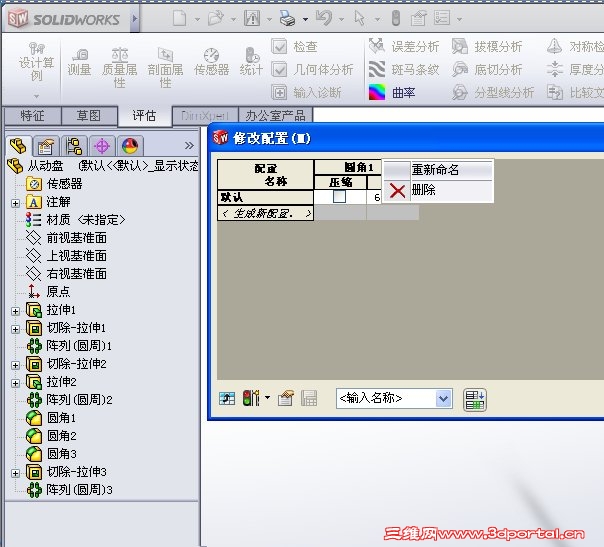

发表于 2014-9-21 17:42:27 | 显示全部楼层 |阅读模式 来自: 中国天津
各位前辈,
8 i& V- h6 V7 K如题,有时候拿到英文版的模型,里面的特征什么的都是英文的,这个怎么转换为中文?
; {1 ^- v; Y0 J1 `* H; ?/ `谢谢。2 d+ s7 [5 j0 u# ~

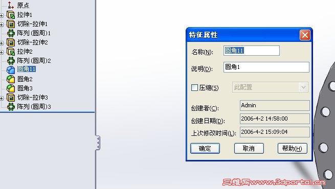

手动可以改名:右键点击特征,1. 在“特征属性”里可以直接改名(SW特征改名0.jpg,图中“圆角11”就是改名后的名)。2. 在“配置特征”中点击特征名(图中的圆角1),右键就出现“重命名”(SW特征改名.jpg)。
