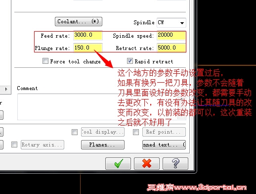

问题如图: 请知道解决方法的师傅们帮忙$ Y3 o5 `9 F% X: Y. o

进系统设置--刀路--锁定进给率框里的勾去掉。

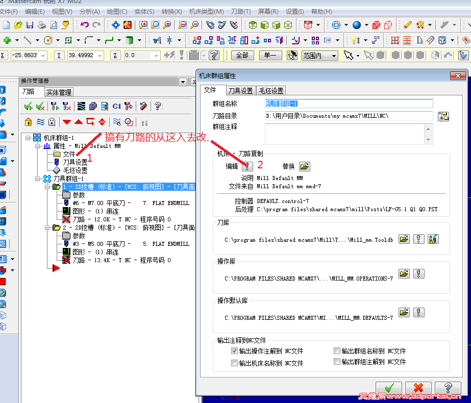

看到楼主提的问题我又想起了问题请教下大神  就是我新建的刀 它的长度补偿后半斤补偿代号都是0 每次都要自己手动去改 请问如何设置可以自动识别那把刀的刀号呢
发表于 2014-9-22 21:58:57 来自手机 | 显示全部楼层 来自: 中国河南安阳
机床设置,控制器,刀具,

9 {2 U- ?9 u! F( v8 T
i_king 发表于 2014-9-22 21:45 static/image/common/back.gif
; ?& |) x8 |: ]) f; ^看到楼主提的问题我又想起了问题请教下大神  就是我新建的刀 它的长度补偿后半斤补偿代号都是0 每次都要自 ...
2 I( T5 G# S! @( t; @; Y6 b1 [
1.png ) V  m/ L8 u0 m+ d$ P3 I4 E
% e, a9 l/ |( E6 j1 o
2.png # U3 X- q: {& r; N! r
6 A1 [/ y) k1 p4 U$ }1 s; f; N 3.png : N4 s7 z& n% f6 b
1 F9 H2 A% Y. S* U0 ?- ~+ a3 \: \ 4.png * M" j9 z9 Y: O& b7 @
2 m) p. G, @- I记得点左上角保存,打勾9 [/ J/ B) d! ]' R
. v+ u; v( q! x
发表于 2014-9-22 22:14:47 | 显示全部楼层 来自: 中国江苏苏州
呵呵仙 发表于 2014-9-22 22:06 static/image/common/back.gif  L6 p' V+ j7 B! Q' e5 F. F
记得点左上角保存,打勾
! p- M; s2 w5 |( M3 Z4 c8 R: ]9 _OK了  感谢大神 图文并茂  很是细心  感谢

按照大仙的方法就得了。

你可以在新建刀具时把你需要的 刀号 ,型号 、刀长、冷却 等等一些参数都设好,用的时候从刀库调出来很方便的,不用一个一个手动去填
