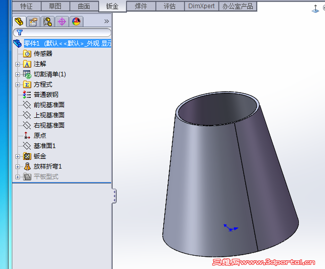

为毛不能展开的

源文件传上来看看,图片看不清……
 楼主| 发表于 2014-9-23 15:14:56 | 显示全部楼层 来自: 中国江苏常州
有缝的

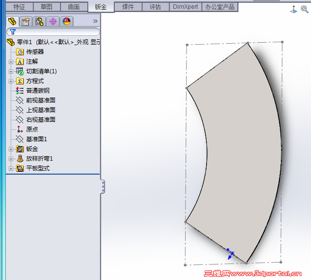

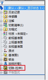

发表于 2014-9-23 16:37:44 | 显示全部楼层 来自: 中国广东中山
缝是你切的  不行的
发表于 2014-9-23 16:49:47 | 显示全部楼层 来自: 中国台湾
請問這切除是那裡?如果是同時切除縫的兩邊就不能展開了.3 n7 R* `- l$ A! K

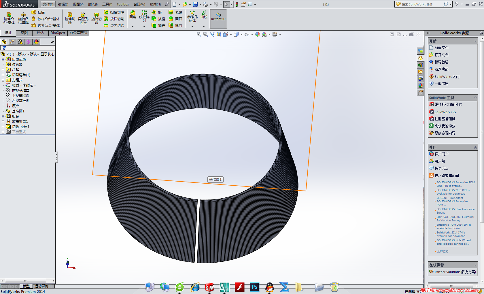

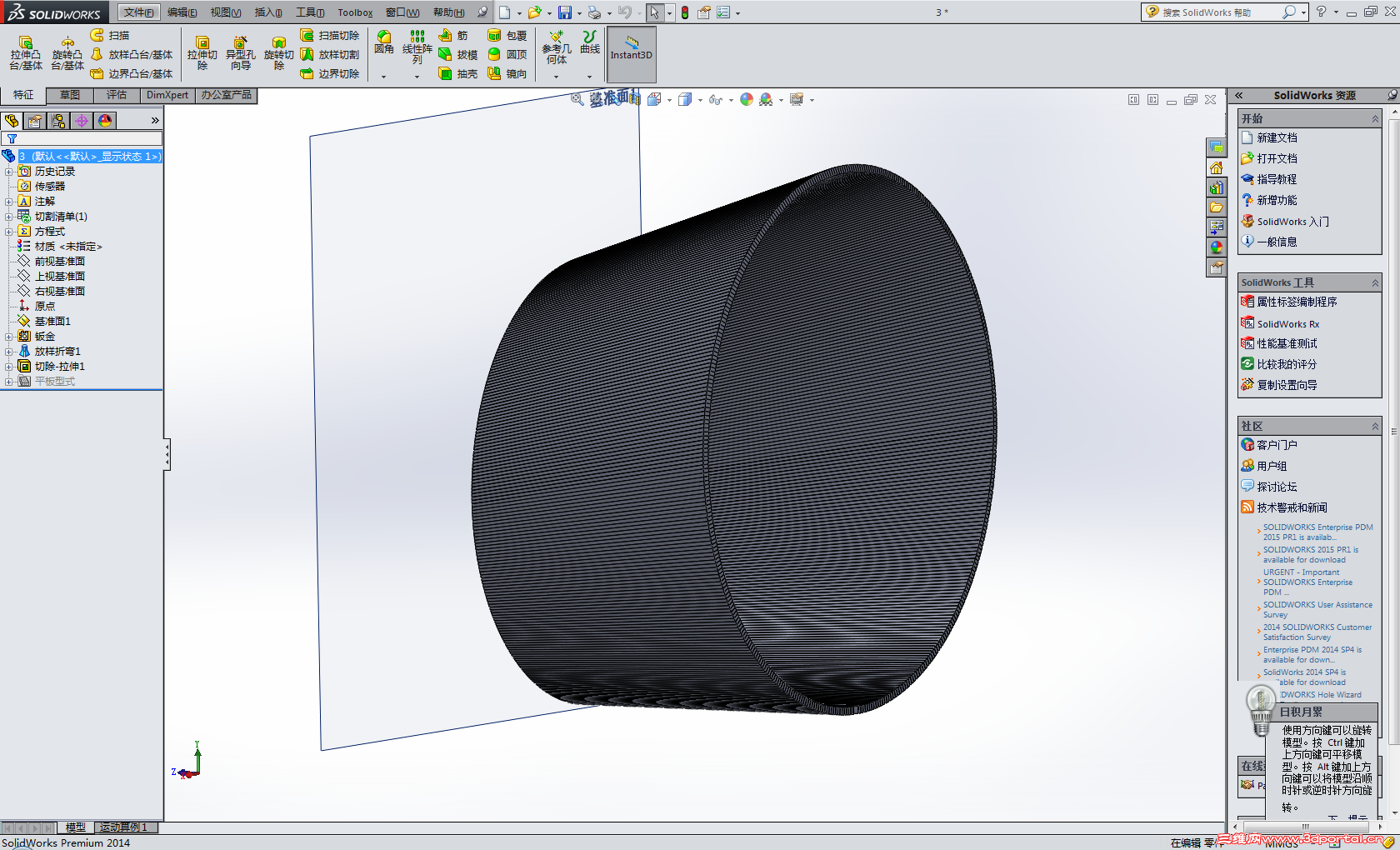

发表于 2014-9-23 17:01:59 | 显示全部楼层 来自: 中国广东中山
不知道您的问题 是否已解决,希望能帮到您& ?: @- A; w( u
7 H0 \/ I) E. V 捕获1.PNG / R3 [& b4 E! T" N' Z
零件1.zip (253.31 KB, 下载次数: 3)
发表于 2014-9-23 19:30:14 | 显示全部楼层 来自: 中国陕西西安
自己切出来的缝,不能展开

 楼主| 发表于 2014-9-25 14:36:51 | 显示全部楼层 来自: 中国江苏常州
非常感谢各位,问题已经解决了
