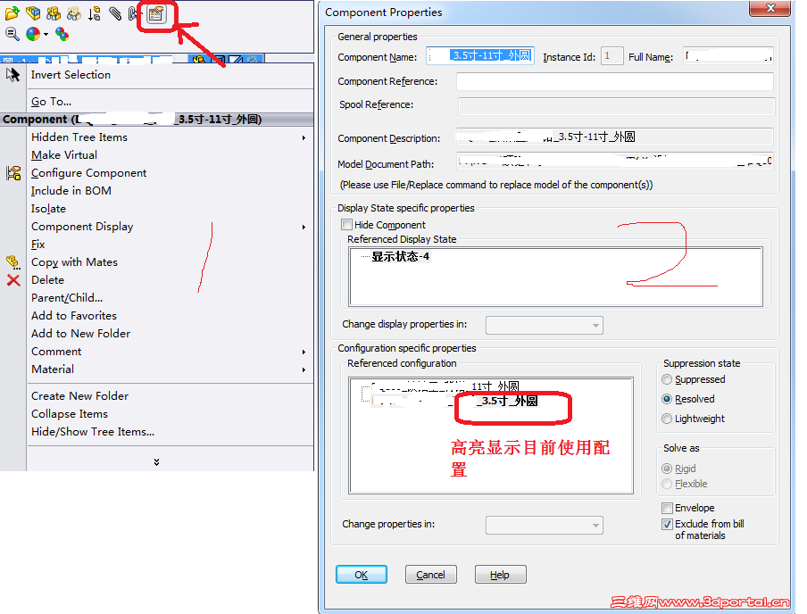

发表于 2014-9-24 08:50:47 | 显示全部楼层 来自: 中国辽宁盘锦
如图,这是我的办法,右键选中多配置的零件点击“属性”

 楼主| 发表于 2014-10-1 09:11:21 | 显示全部楼层 来自: 中国北京
阿帕奇 发表于 2014-9-24 08:50 static/image/common/back.gif
3 N! A- Q2 M) [$ i如图,这是我的办法,右键选中多配置的零件点击“属性”
) L/ {7 }/ k* D. O4 ^# ?感谢阿帕奇

 楼主| 发表于 2014-10-1 09:36:28 | 显示全部楼层 来自: 中国北京
本帖最后由 zaq1212 于 2014-10-1 09:37 编辑 ) K( h4 p# Y- B! }& N. r# h  W
* {# J2 T/ |/ u, x$ q+ l- h如图,这是我的办法,右键选中多配置的零件点击“属性”
' \* _/ Y4 i+ n' z/ `* B+ o
不对不对,用这法子试 一下,偏离主题了
. W# b' o& ^0 F/ A- s2 I* y  P* c4 o我想让它显示我的多配置零件那几个配置被用掉了
! V0 _+ N+ W$ l9 U, r2 |/ e! X比如有一个垫片零件十个配置,装配体只用了其中三个配置,我快速知道是哪三个被用了,不是当前的
