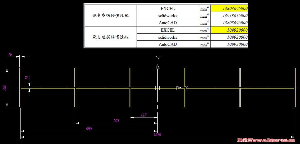

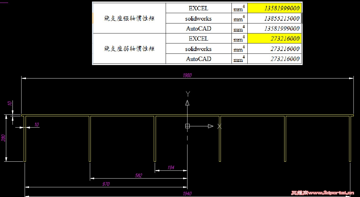

我用Excel计算两个截面的惯性矩,强轴方向的惯性矩结果和CAD的一致,但是和solidworks测量的不一样,
* }$ ]) ^( h0 J3 e  P大家感兴趣的,有时间的来计算对比一下
5 f# }4 ]  v/ F, O! W, y$ R' ]图形如下:7 S, Q2 |% C7 I' p8 i" `2 R
  }$ x; D- F+ j. F& O  f
% c. C$ {- x" S% i. J+ t* a

你这惯性矩计算用的EXCEL表发来看看计算公式有没有什么问题?

本帖最后由 骚丽的蜗壳丝 于 2014-9-27 13:17 编辑 ) {6 m' U+ s8 Q6 e
9 h" H' k9 Q7 y, J4 V6 m1.你们没有看见我的Excel计算结果与cad的一致吗,
; @, A; u* H* k5 S; g7 s2.关于形心,在SW是先测量到形心位置,然后新建坐标系,把坐标原点移动到图形形心; {8 w$ o0 I" U3 P* ]' Q9 E0 k
测量惯性矩时候,以这个新建的坐标系为基准;第一个图形的形心在距离上面的横线中点下方68毫米处$ K9 U: ]+ X- V) o
用Excel计算也是68毫米,具体公式不是这个问题的重点;
. z) e0 y- O4 }! F# y2 C其实这些不需要我特殊说明的,学过材料力学的都应该知道,我所要的惯性矩就是以图形自身形心为基准的,两个方向的
; c0 t/ f+ ]+ ?& x
! u9 [. ^6 l/ b我主要说明的是SolidWorks测量到的强轴方向的惯性矩与我用Excel和cad计算的不一致,另外一个方向三个软件结果完全一致
 楼主| 发表于 2014-9-27 20:52:15 | 显示全部楼层 来自: 中国上海
我之所以把坐标原点移动到形心,是因为SolidWorks测量惯性矩时候,是以坐标系为基准的,并非那么智能的以图形自身形心为坐标系
( |$ Y+ h" i7 z& F- \所以要人工把坐标原点移动到图形形心,这样测量到的惯性矩才是图形绕其形心轴的惯性矩,- }' {! `) G$ E
像这样的图形平面一般以XY两个有相互垂直对称轴的方向的惯性矩
 楼主| 发表于 2014-11-12 13:14:05 | 显示全部楼层 来自: 中国上海
原因找到了,我没有明白SolidWorks里面的惯性二次矩是什么
