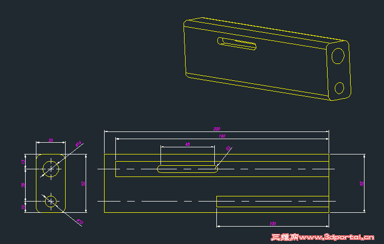

如图所示,14x190mm的深孔如何加工?

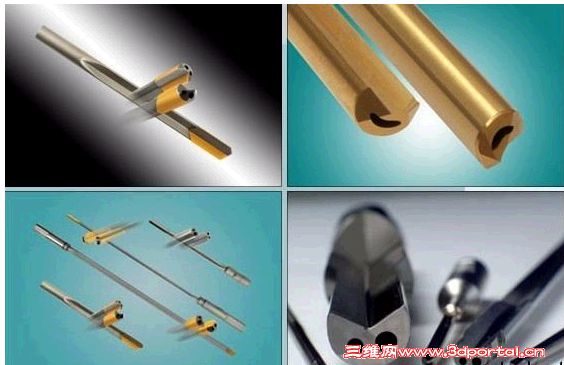

做花盘,深孔钻,

枪钻加工。

深孔钻头啊,又名枪钻

深孔钻床,用枪钻加工最好。也可用麻花钻(有这样的钻头,进口镀钛的),铣床加工,不能用钻床。

深径比为14,不算太难加工

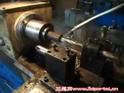

孔并不是很深,可以用仪表车床改成钻孔机,批量大可以更成汽动的,批量不就用人力,这更简单.

经验分享:数控镗铣床加工20孔,深度560,长径比28:1,普通加长钻头,钻头全长700。

直接毫无疑问用枪钻,精度高,速度高!
