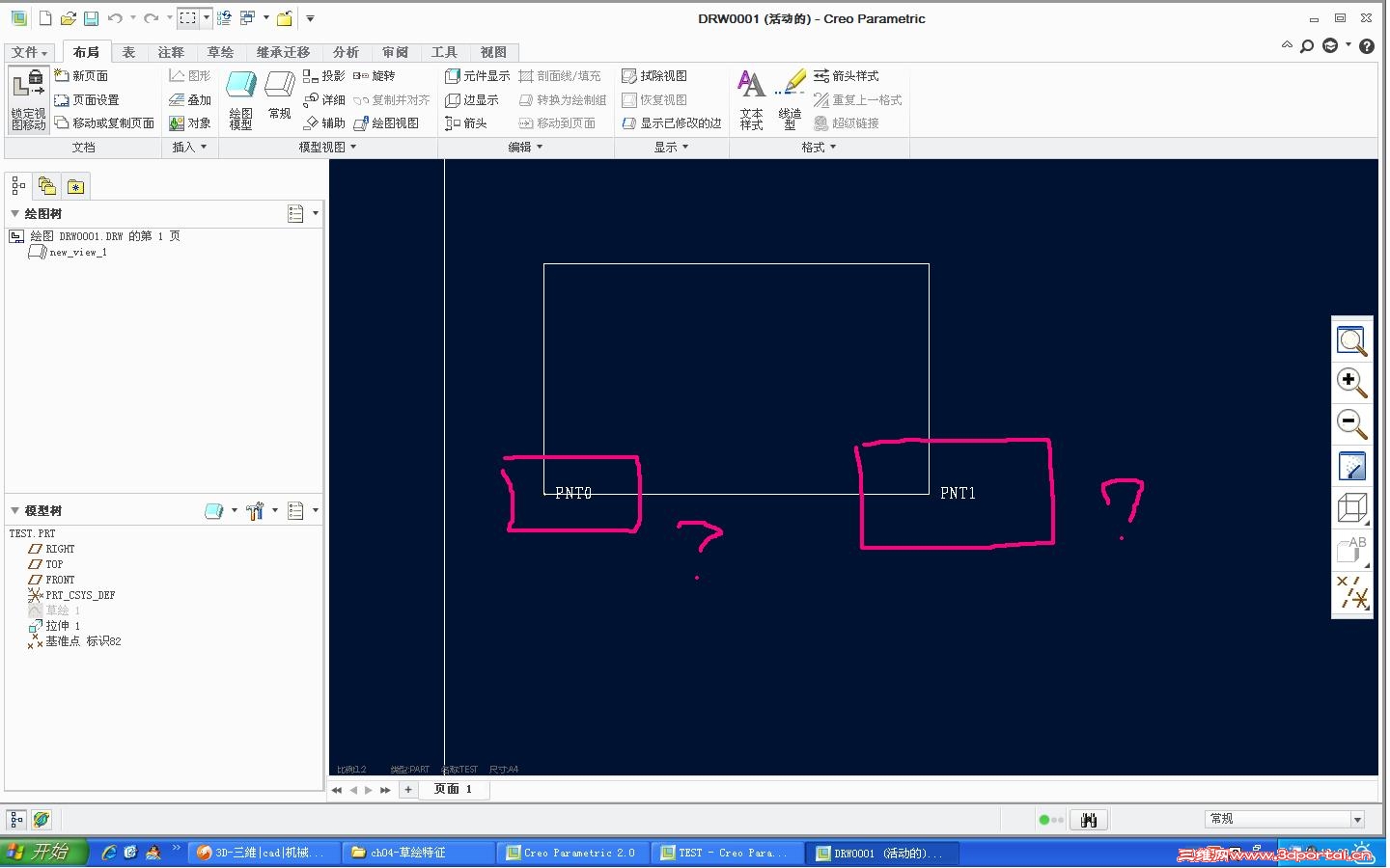

请问,在CREO工程图里面,点的注释如何取消显示啊?2 v  c3 b9 Y$ Z/ C; O; _
见附图,我的意思是取消 “PNT0、PNT1等” 注释的显示?
2 X7 N8 Q# C  U$ T/ k并不是要隐藏 基准点的显示?

config设置 : display_point_tags  no   不现实基准点标签

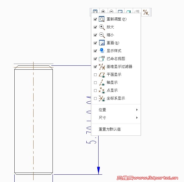

看看快捷按钮的"点"按钮是不是很按下去了?把它放起来即可。
