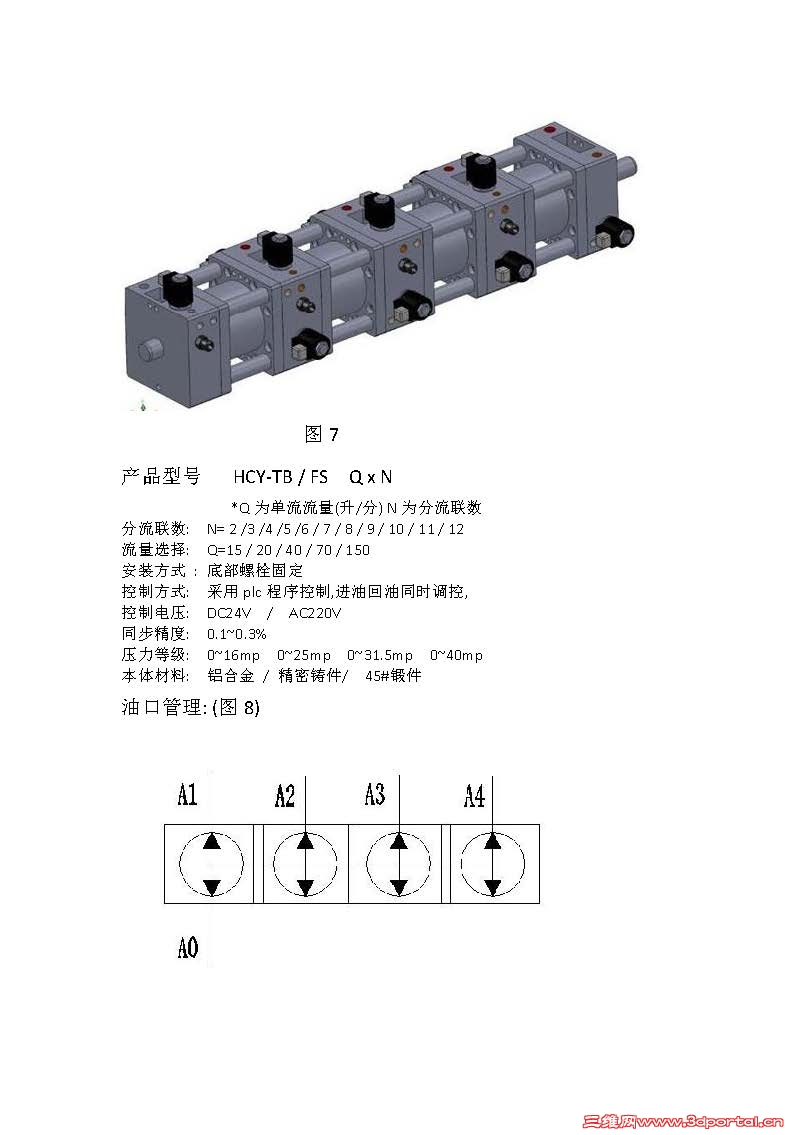

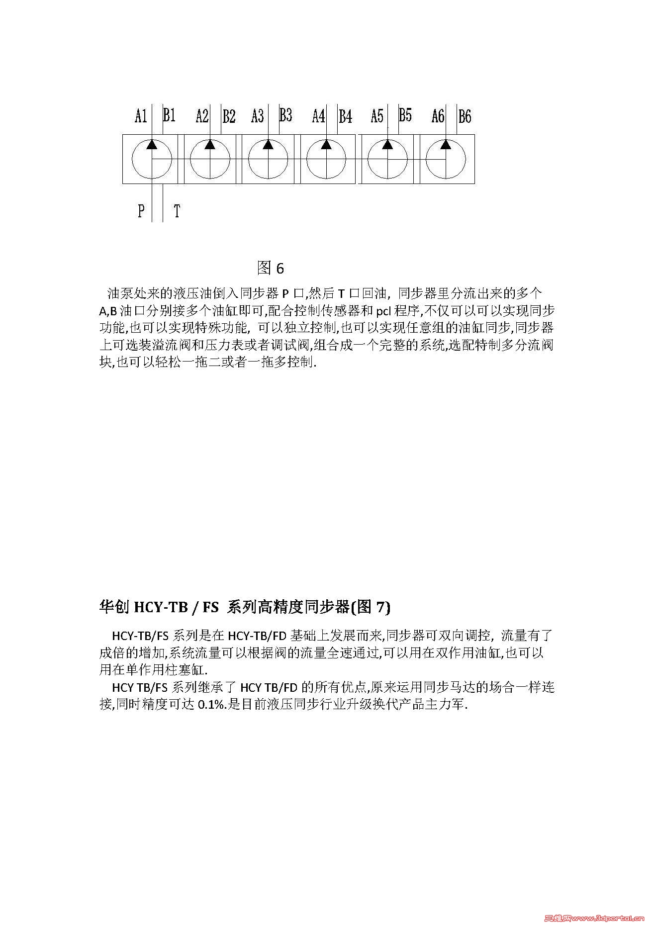

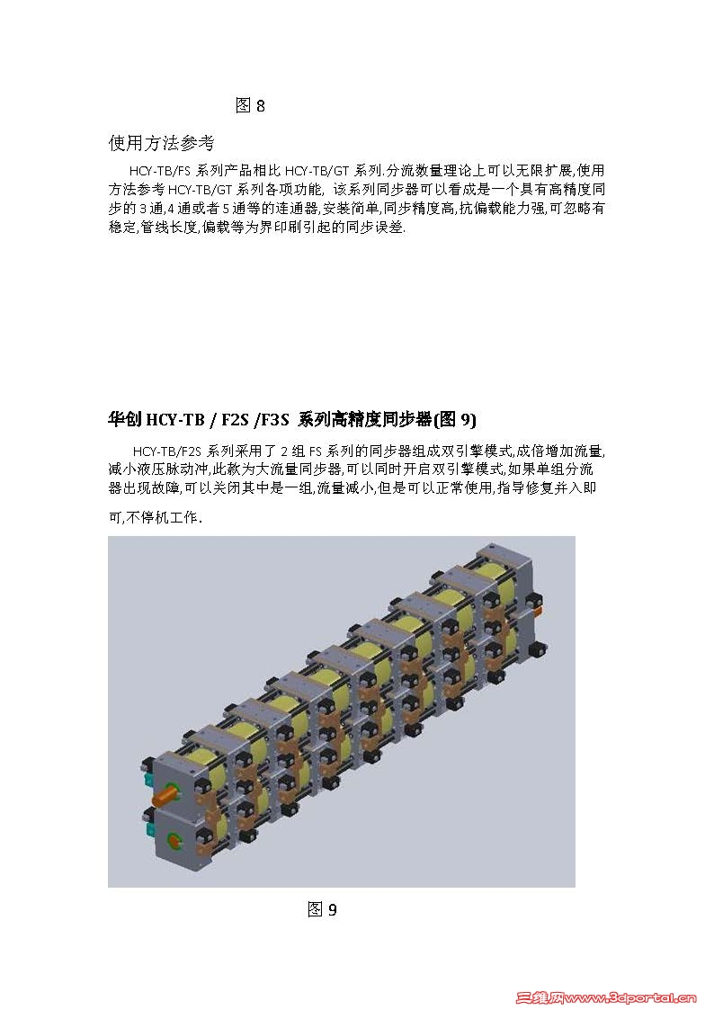

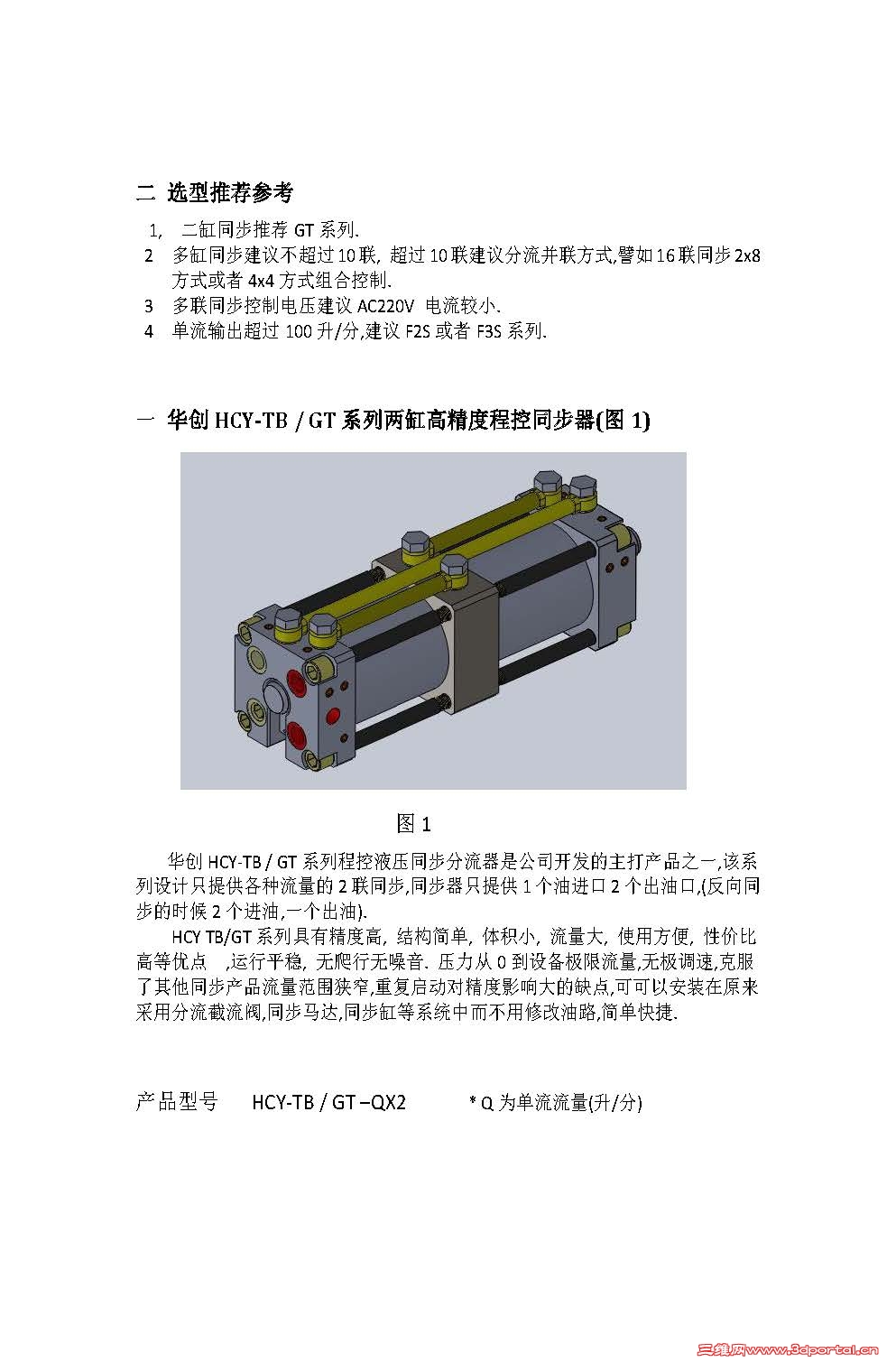

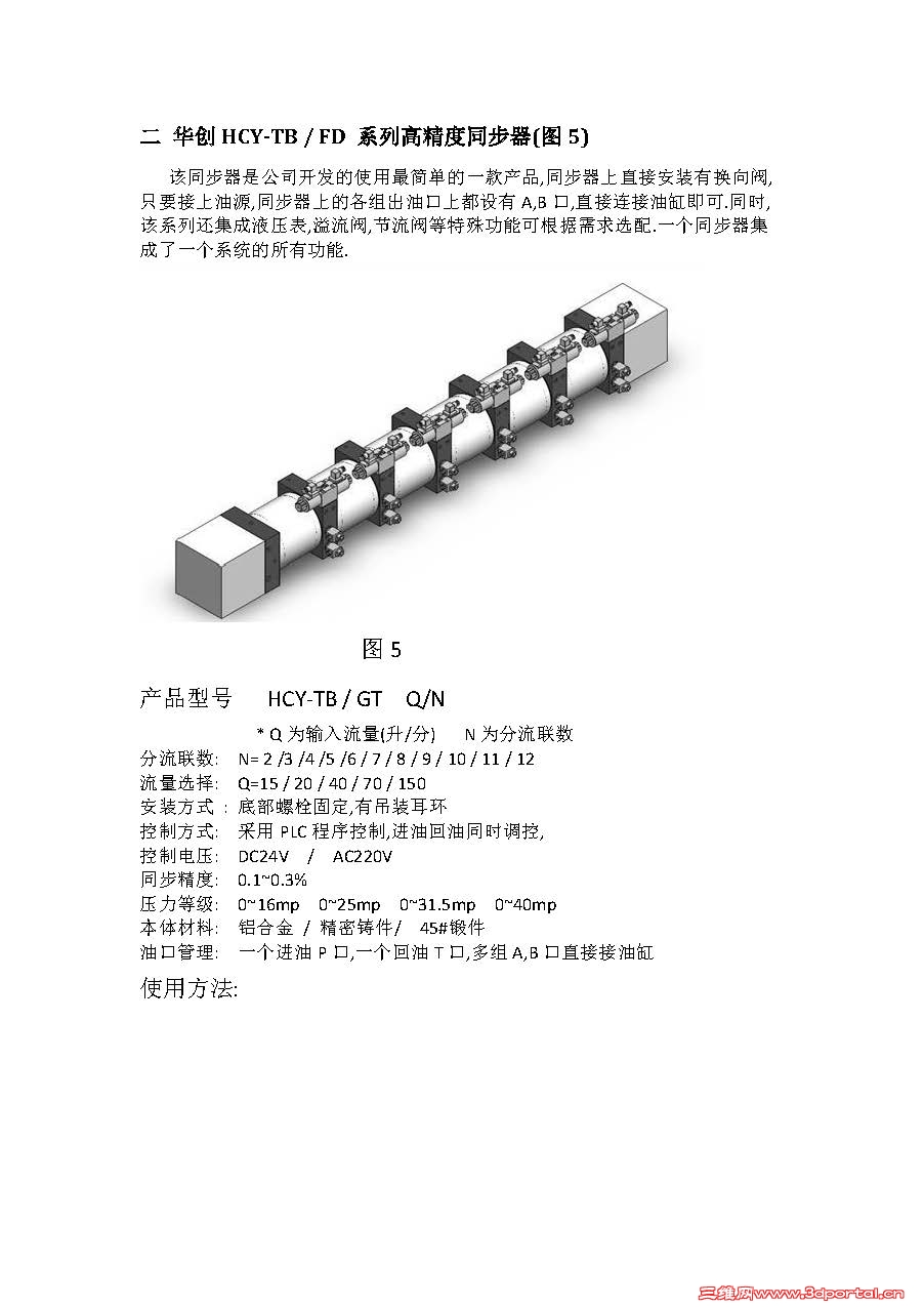

程控液压同步分流器 高精度液压多缸同步,把液压同步变的很简单5 K; P7 j$ k3 f1 G) S0 D4 K" k5 b

这种东西要看效果,如果负载相差不大问题还不大,如果差很多精度就很难保证了。一般进口的价格会比较贵

先收藏,以后用到时多一个选择,不知道这个同步效果比分流马达好吗。
 楼主| 发表于 2014-10-5 14:03:03 | 显示全部楼层 来自: 中国广东广州
zjc1386188 发表于 2014-10-5 12:54 static/image/common/back.gif
3 ~- z0 ], z) V# H先收藏,以后用到时多一个选择,不知道这个同步效果比分流马达好吗。
* N: R9 M; |& e可以用进口的最好的分流马达做对比测试,流量,压力,抗偏载,精度.速度范围等都比同步马达高一个界别,目前还没有一个同步马达能精度是1mm误差的
