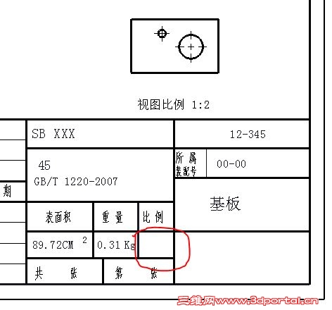

我的A4大小工程图中的“视图比例”为何无法正确显示,但如果是“图纸比列”永远显示1:1,详情见系列截图。请给位高手看看问题出自哪里??? 先谢谢啦!!!8 `+ I: u8 {: l: }( f8 }+ l- g" \$ U

发表于 2014-9-28 11:04:17 | 显示全部楼层 来自: 中国湖北黄冈
你的第一个图应该是图框,所以不能显示具体数字。
) Q$ F7 C' K0 `% \当你在工程图模式下并加入了模型后应该可以正常显示。即使是自定义比例也应该可以正常显示。

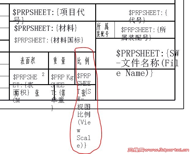

视图要使用图纸比例,工程图中显示比例要链接到属性

讓我來回答一下…6 n0 h0 o' z- |3 H9 S5 ^. {
註解連結屬性並非都是$PRP...... 就可以直接完成,視圖比例即為其中之一。, i' K0 }3 P- `3 a+ t# w" S: E
樓主無法顯示是因為操作有誤,新版次有沒有改正這個現象個人還沒試過。
& v; ]: d% G5 s6 c; Q* `具體操作方式:
4 z$ O$ ?- j8 [4 H8 |2 _8 x' K& k插入註解時,一定要點擊在視圖區域範圍內
: a4 @& v" l* s* p; o8 m8 Z然後按一般方式連結到視圖比例屬性,
1 h  u0 g  x  e9 L* V最後拉到自己預設的欄位(位置)即可完成。

 楼主| 发表于 2014-10-10 16:12:40 | 显示全部楼层 来自: 中国云南昆明
谢谢你的帮助,我现在就试试看
 楼主| 发表于 2014-10-10 16:22:53 | 显示全部楼层 来自: 中国云南昆明
gt.adan 发表于 2014-10-7 09:29 static/image/common/back.gif
5 W% t6 t1 i& L8 w, D$ n8 y) {" Z讓我來回答一下…
4 c" J* q( W% @註解連結屬性並非都是$PRP...... 就可以直接完成,視圖比例即為其中之一。+ A1 N4 ^# y& m3 d$ K* _
樓主無法顯 ...
( p0 r! f7 ~% j
丹大呀,能实现预设的目的,但是删除视图会一起删除或移动视图也会一起移动!!!* ~$ R+ N2 N. @) ~  I# ^# l
效果不像其他的$PRP..一样稳定,7 }6 g- i$ f" ~, y
是不是软件还是有问题呢。
- K3 \- H  Q# q# Q8 F9 `# B; i0 u* N 还是要谢谢你的帮助。

 楼主| 发表于 2014-10-11 08:44:51 | 显示全部楼层 来自: 中国云南昆明
寂静天花板 发表于 2014-10-10 18:00 static/image/common/back.gif& A; Y9 y. Y4 v3 {% [1 y
这个比例如果链接到图纸比例,那么就与图纸比例一同变化,那图纸比例又与哪个视图关联呢,答没关联,因为是 ...
' g1 K) X& G0 e) k5 H  z
你好,首先非常感谢你的帮助。: f6 L/ G7 i, a% o$ _
我想要达到的目的是,视图存在时,视图比列数值显示于标题栏内。3 W  b% a9 t# V2 \
当视图移动时,视图比列的显示数值不会移动。
1 {0 a6 H6 K( F: ~9 ^就像重量的链接一样,有视图时显示重量数值,: j9 C3 ?) J) n4 r0 c
没视图时显示$PRP....# B3 C5 I- b3 K. S; b
可如今试验了几十次依旧不行,望给位高手相助!

发表于 2014-10-21 18:36:33 | 显示全部楼层 来自: 中国香港
2樓寂静天花板大大已經直截了當回答了, 可能回答得太快, 讓樓主感到得來太易, 認為不是"想要的".6 \( h7 B- Q% j. T) r
$ [# [4 Y  `" \5 `樓主在"圖紙空間"設置圖框是正確的, 但比例的引用必須是$PRP:"SW-图纸比例(Sheet Scale)", 而不是$PRP:"SW-视图比例(View Scale)".
  o. H" ^7 @5 I: W5 s) N如果個別視圖比例與圖紙比例不同, 可以用註釋(文本)在該視圖輸入$PRP:"SW-视图比例(View Scale)"來顯示該視圖的比例.
