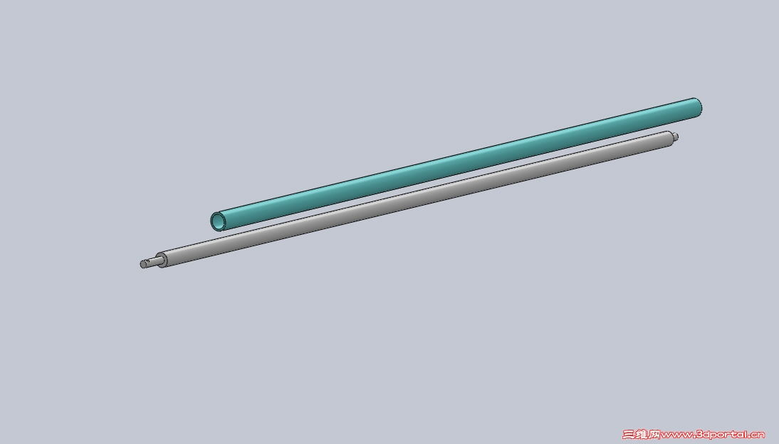

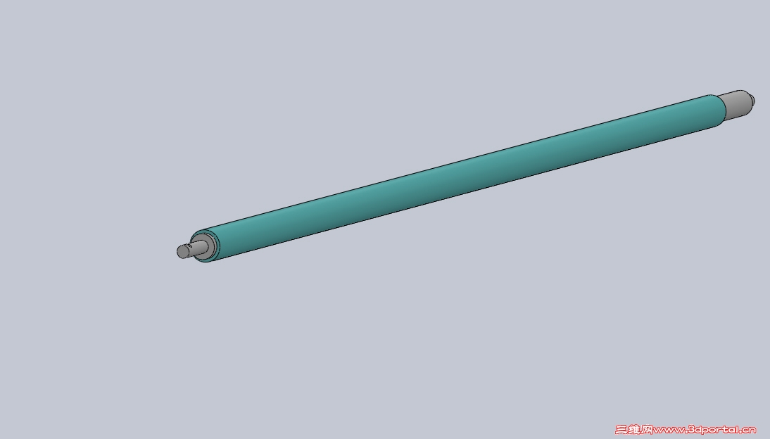

我想搞一种玻璃钢脱模机构,玻璃钢缠绕在刚性管轴上,要把成型后的玻璃钢脱模。3 e& L# N- ~8 a) R4 L& z; z6 e
玻璃钢管的外径90-220,壁厚10-20.长度3500,拉力大概在8吨左右。% o5 Q4 n  d1 h5 ~7 C1 Z* g3 R% q
图片1上是玻璃钢缠绕在钢轴上;图2是分离开的。
/ W/ y! U* E: g/ L钢轴有较小锥度。
% l9 K; ]* O! s. k( d- y; f
发表于 2014-9-28 16:50:45 | 显示全部楼层 来自: 中国安徽宿州
做成可涨的管体,给压膨胀,松开缩小!

/ c  ?! B+ R- B: }  g4 q我刚开始也想的将芯棒做成涨开、收缩的。但该件内壁要求光滑。

钢轴有较小锥度,可将脱模分两步。1,沿轴向给一定的压力将玻璃钢管与芯轴脱离(行程根据钢轴的锥度)。2,钢轴与玻璃钢管产生一定的间隙后,做套牵引或翻转将钢轴与玻璃钢管分离。

$ c7 w, Y) C  e( X6 I不冲突,液涨!
