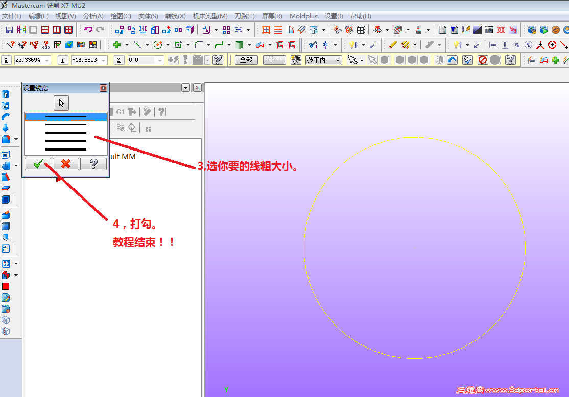

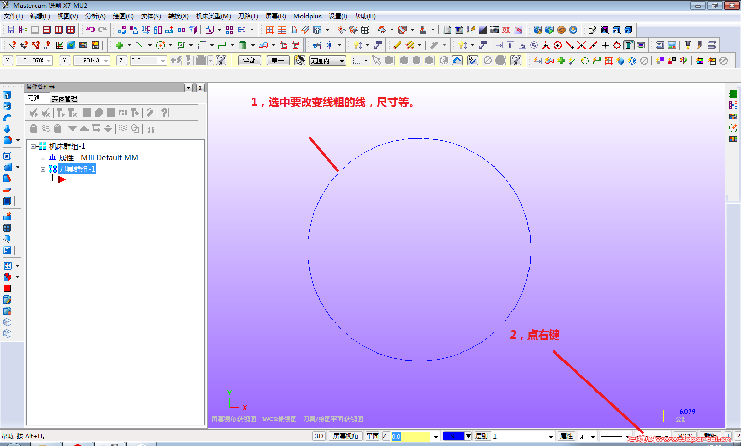

发表于 2014-9-28 17:32:44 | 显示全部楼层 |阅读模式 来自: 中国广东东莞
1.png ! u9 ^0 o! P$ w/ r9 `
, p1 W6 B2 {8 L) F2 `! `! u
* ], r1 z& a* l$ H- S支持全选所有线和所有尺寸。6 y8 A) M( U8 m- D% r# c

% r/ |; ^3 F/ q1 K6 T( j/ V3 E颜色,图层.现在才知又一种这样改法.一直是用点图标来改的.线粗一直没注意要右键才可以改.

右击属性还可以改变更多哦!
