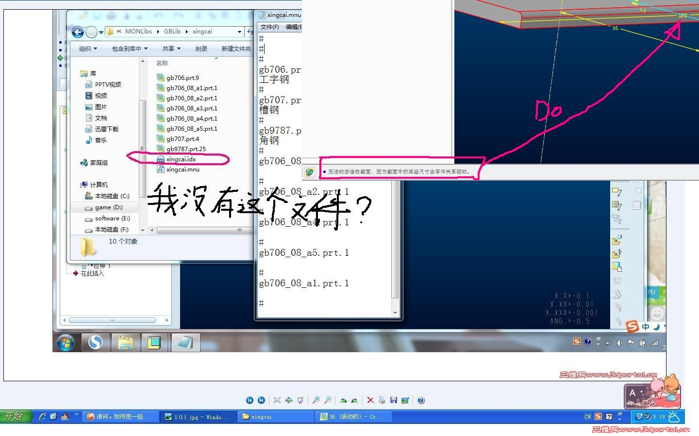

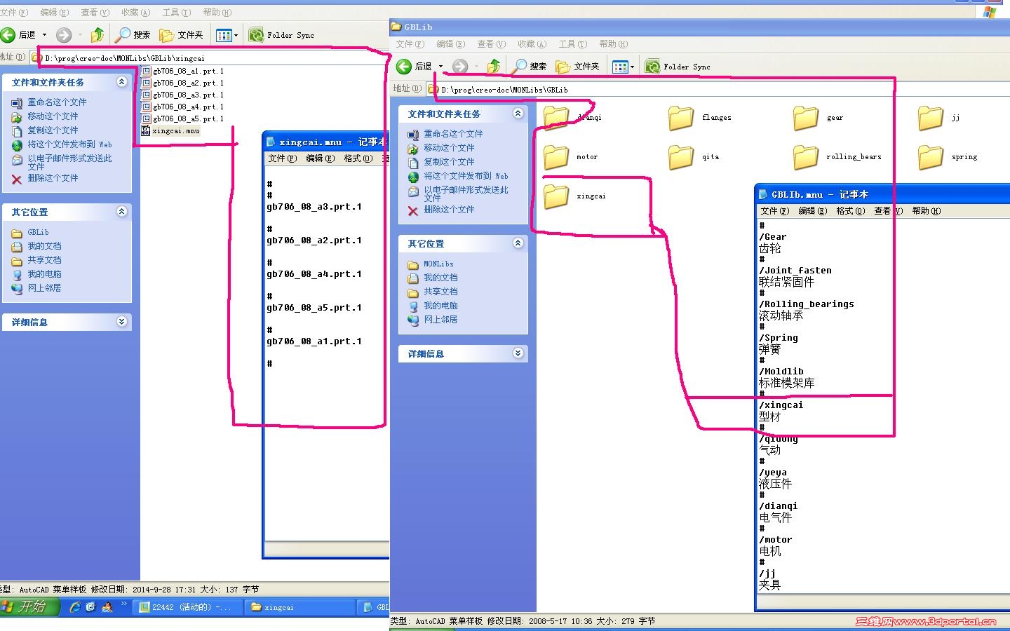

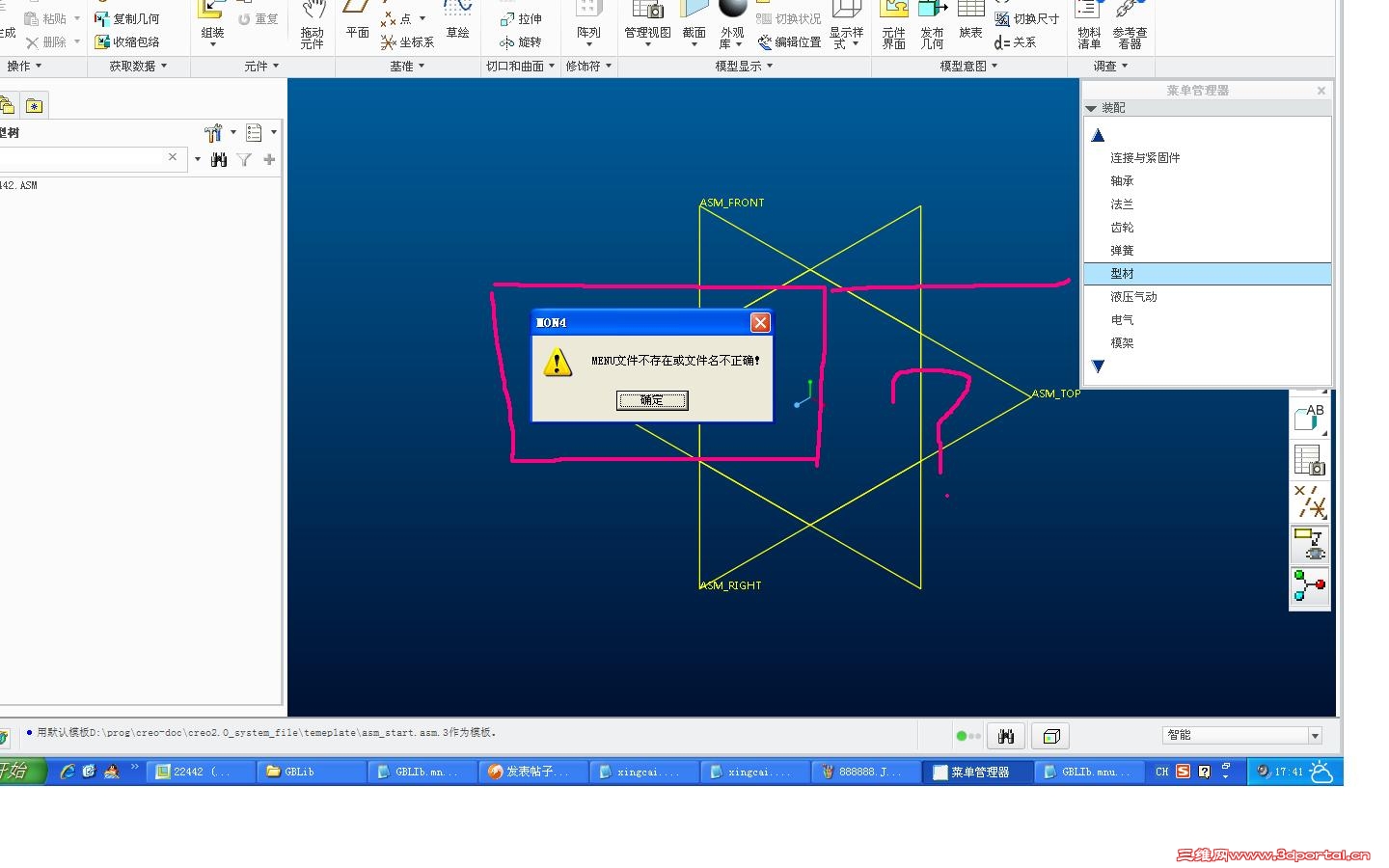

我从野火论坛下载的CREO2.0版本的标准零件库,可发现里面没有型材的标准件,我现在找到了一些类似的标准件,请问,如何把它加到那个标准零件库里面啊?见附图,我也增加了菜单,也按照那个安装说明从新弄了一下,就是出不来啊?见截图和型材附件,还有,那个型材文件为什么一再生就没有图形了呢?

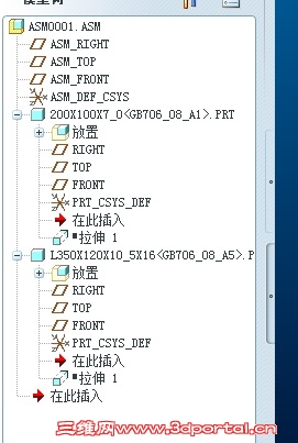

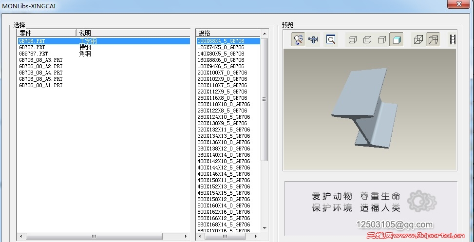

我把你附件的型材文件加入我的xingcai库,是可以的,请按照我的格式试试看, 另外,你的part文件里面的拉伸特征全是隐含的,估计是为了减小体积保存,只需要取消隐含就可以。

我的还是不行,我对比图片后发现,我的那个型材文件夹里面没有图示的那个文件,还需要用什么生成吗?/ P9 w3 W4 {. U, ?  K
还有,我用恢复了隐含的实体,可是后来编辑文件时发现,型材的长度被关联,不能编辑D0的尺寸啊?

你说的那个多出来的文件没用的,我删除了不影响标准库的使用,
7 r4 l6 L' T1 c* g( m* F( x这样还不行的话可能是你的标准件库没装好,其他标准件是否能调用,,还是说只有xingcai里新增加的无法调用? 型材里原先的part能否调用。
( M* G" j. J$ J你说的那个d0尺寸不能修改,提示信息里已经很明确,是由关系驱动,在关系里可以看到驱动关系,在参数里修改length数值就可以了。3 R/ k, N) o* a

3 {2 W. R' l+ O我的标准件库其他零件调用没有任何问题!型材那个文件夹里面以前根本没有任何型材文件......还需要如何生成菜单文件吗?+ u, `' C- [9 ?7 I
