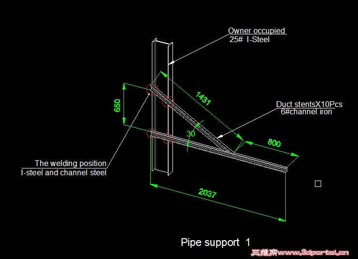

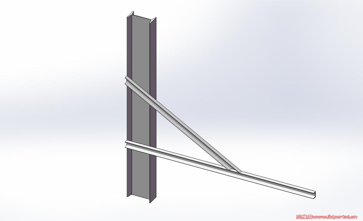

  源文件如下:刚做完的实体简单模型,请问各位大侠如何在实体模型上面标注尺寸,以方便给别人看;(不是工程图上面的尺寸标注)% q0 t2 X; G" R# i! H
标注成图2的样式。( M1 Q5 _/ i" x+ Q+ y

这个DIMXPERT我试过了;但是有两个尺寸不好标,1431和800两个尺寸标不出来

* ?# \; k  Y; K这个DIMXPERT我试过了;但是有两个尺寸不好标,1431和800两个尺寸标不出来
0 p9 [5 \9 q! J1 i你早说具体的啊,看看别人给你做啊
+ u! l( s8 |3 @" o6 N; Z! O参考尺寸可以标出来,但是都不是图纸的尺寸,图纸是四舍五入过的了

Dimxpert标注如果不结合其它插件如CMM、 MBD 、Tolerance Analysis,还真没什么用处。: G4 O) P9 |: k# [9 G% b
) S/ N) O% E, O9 `' \2 i' a# M
那个灰色的尺寸肯 ...
4 z4 R* `. ^* H$ l+ b对的,就是这样的标注,但是还得要那么多的插件啊;汗啊
