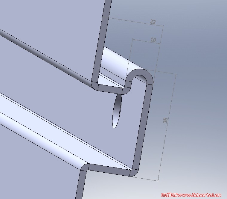

R处如何成形?谢谢!2 W7 S$ v0 v0 t0 X% z

零件全长是多少?
7 Y! B3 L! H3 e0 _R处过小,恐怕折弯困难。

板厚多少?   N- G5 d/ z& [5 N. c( D/ |
用折弯机可以加工,但感觉R不论R和直角折弯哪个先成形,R和直角折弯之间的直边太短没有压料边,会造成直边、R成形不好。

有折弯机最好。没有折弯机手工折弯需要做型膜。弯折部位应符合化工版机械设计手册第一册第四章2铆接部分板厚及折弯R的要求。

长度1500mm

; V1 f8 z# H  S% t& _& ~8 P) ]- H这个形状,没有成型模真够呛,别圆角了,直角都有点麻烦,设计在和你开玩笑么?

1500长肯定要用折边机。
5 I/ m1 }! H4 U0 q' b# X9 ?是中间最短垂直边太短,没有压边的地方,造成相邻的直角和R不好成型。

# k9 E1 P+ ]6 r" N$ ~6 K# t. a折弯机要有对应的折弯模,即便是圆角的地方用模具出来了,这么长的工件,这套模具真心不便宜,圆角应该是推出来的,剩下的几道边折弯顺序也有些头疼
