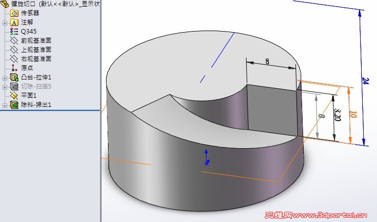

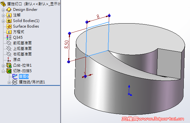

在做一个螺旋扫描切除时,设定螺旋线的高度是8,螺距是24,用于扫描的截面的高度如果大于8时,无法切除,如果扫描截面高度小于8时,则可以切除,但是上面就留一小块了,不知是什么原因?附上零件,请帮忙看下。谢谢!

发表于 2014-10-4 12:48:48 | 显示全部楼层 来自: 中国浙江嘉兴
% C# N! y/ ]& s3 p  j0 ^  g: K" `5 e2 t$ u: a) s
參考
0 Q/ C: c) g+ L4 O) q0 Z
. q" O" m1 Z8 q8 U6 G 1.jpg ) \- n2 r! n! |: L6 N
螺旋切口.zip (56.43 KB, 下载次数: 8)
发表于 2014-10-4 22:05:55 | 显示全部楼层 来自: 中国北京
庞大的家伙没见过
发表于 2014-10-6 13:12:38 | 显示全部楼层 来自: 中国台湾
設置問題而已,修改了當參考。 螺旋切口.rar (62 KB, 下载次数: 4)

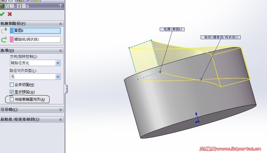

 楼主| 发表于 2014-10-13 14:24:34 | 显示全部楼层 来自: 中国江苏泰州
哪位老师讲一下为何必须不能勾选“与结束端面对齐”这项呢?选了就无法正确生成。
发表于 2014-10-13 14:28:28 | 显示全部楼层 来自: 中国台湾
看來前輩做的掃出練習還不夠,未能領悟其中奧義呀~^^
 楼主| 发表于 2014-10-13 16:10:20 | 显示全部楼层 来自: 中国江苏泰州
楼上说的对,确实没怎么用。还请解释一下。谢谢!
