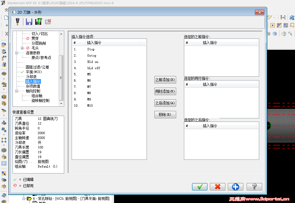

这个插入指令怎么使用,四轴加工想加入锁紧和延伸代码。

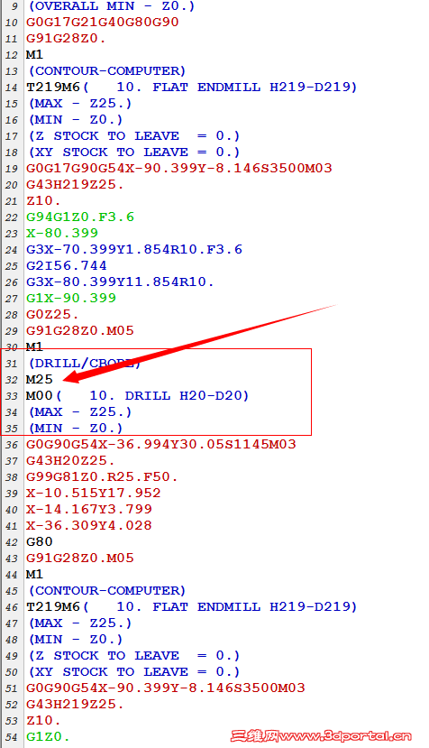

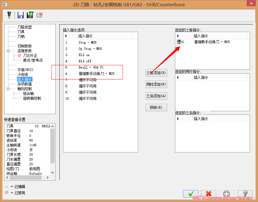

发表于 2014-10-5 16:44:16 | 显示全部楼层 来自: 中国四川成都
QQ图片20141005163808.png , N0 L6 p# M4 [: E& `
QQ图片20141005163846.png ! t1 I$ V, }9 l' n7 M
. U% v; V  e. z6 a& ^, y: i$ p6 Q+ z) [" f- I8 x  \, X' W
特殊机床加特殊代码可用; T$ j6 v9 x* ^2 j3 S: S& U
比如我这的机床换刀必须先运行M25,
5 |2 G. Z; P% a; U这个程序的T钻孔要手动换刀就可以加上了,免去手工修改的麻烦
发表于 2014-10-5 16:47:09 | 显示全部楼层 来自: 中国四川成都
仔细看楼上的,还可以加G04停留时间的指令

1 ]; N0 ?* S* v# r) a# N9 w你那个第五第六行的还是不知道怎么添加进去
& S3 D# m6 z3 ?$ [; L就是G04 P1和普锐斯手动换刀-M25
发表于 2014-10-6 09:36:37 来自手机 | 显示全部楼层 来自: 中国四川
cv523063 发表于 2014-10-5 22:099 r! \& J( j' {0 Q% f- k
你那个第五第六行的还是不知道怎么添加进去5 Q; o' S* C/ l: o
! p/ t+ x  c5 q4 ~# B! h' P  l这个你叫我怎么说呢?你要稍微懂点C语言什么的一看就明白了,但如果你懂也不至于问这样的问题,所以我无解!反正一般也用不上,用不着上心
