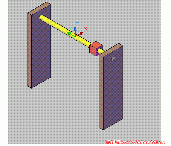

[求助] 三维 动态仿真 vba编程 运行后 鼠标会闪动 请问一下 有没有好的办法解决 代码如下

图示
图示

% G* p/ j/ `& [3 z" i# @是我粘贴时后忘了   实际上是申明过了的    主要问题是鼠标会闪在运行时

把要移动的对象做成块,再插入块参照,用修改块参照对象的InsertionPoint属性的办法改变它的位置,不使用MOVE方法9 ~) ~. g$ ?- F  H2 o: ]
看这个用什么方法使曲柄连杆机构转动?3 H: p) e& @' H) }5 d9 o* V
