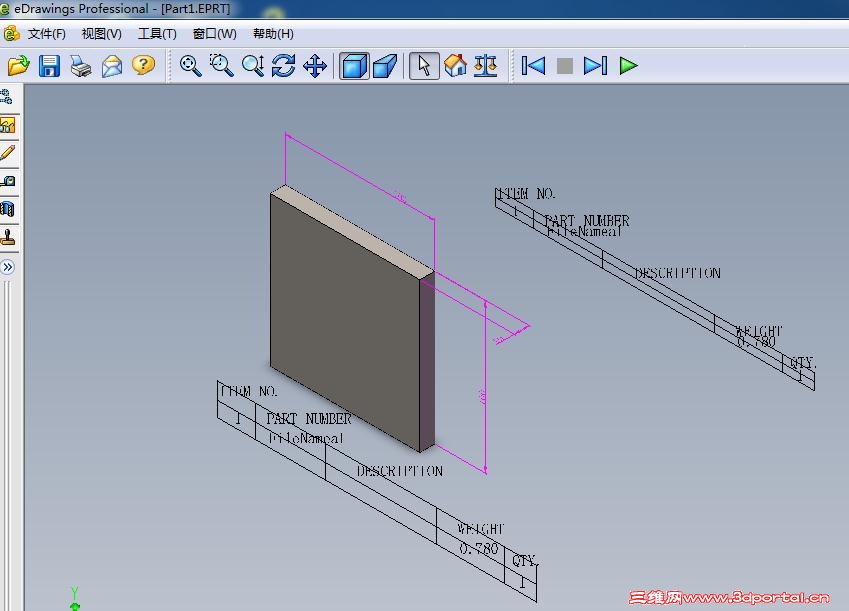

为了解决SW2014生成eDrawing存在上图问题," m! \  M1 R) S$ T8 `" W
花了好几天时间,将低配置上网本,安装了64位WIN7。3 `6 |2 z2 a, t, }' A4 v

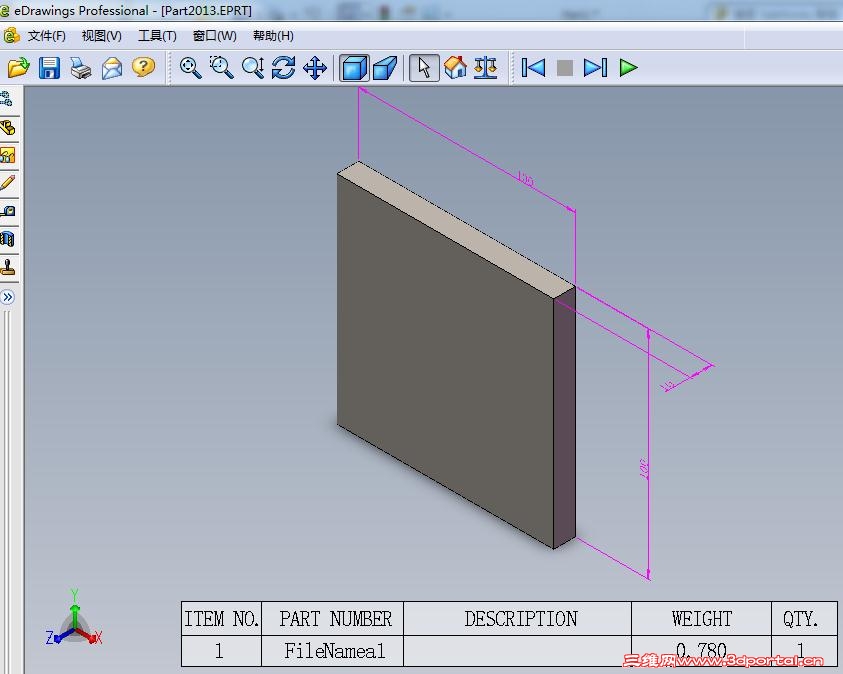

目标:实现eDrawing2013下图效果

/ L" R! p% K+ x1 [* _9 H9 b测试了好几天,也没有感觉到64位的SW比32位的SW优势所在?- Z0 h1 y3 n) @' w6 R" T5 ?
