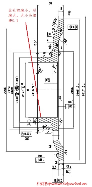

各位大侠:
/ N* [: }( u6 d/ ~4 B5 I6 N0 v: Q        我最近在做一个产品,用车床镗内孔的时候出现大小头(数量占比1/3),详细见图。我们是用三爪卡盘夹持140外径的小头(毛坯此外径是144),现在出现的问题是:116的孔车下来有大小头,前后相差0.1max的样子,全部是最前端小,靠近法兰面大(靠近法兰面的尺寸是到公差范围内的,前端尺寸超负差了)。现在有人说是卡爪收紧变形的原因 有人说是车削余量不一致造成的不稳定(数控车我们现在只放了一刀,之前在普车上粗车过) 大家不知道有何高见 望赐教+ L9 J( F. N; j5 L

# H6 Z) s& l+ v3 e% o: c8 V) `/ d松开、在车床上重新轻轻夹一下,用百分表打里面,看是否有三次跳动量大的值,是的话就是卡盘夹紧了。这时车完未卸下来之前测量圆尺寸、棱圆都合格。卸下来后应力释放尾部尺寸成了三棱圆造成局部尺寸大了。而三棱圆卡尺是测不出来的,只能用百分表打。

若是装夹变形,松开后应是局部尺寸大了,现在正相反,是夹处尺寸小了。4 X( d9 [6 T( N9 o. U1 L; ^: g
应检查刀架与主轴中心线有无偏斜,若有进行调整。1 W7 K! u! k( l" y# F+ o, u6 r
夹得太紧夹处可能出现局部尺寸偏大,夹得太松有可能出现局部尺寸偏小。

不太好理解,若出现大小头,应该是加持部分变大,你这反而是变小了,三楼说的有道理,做个工装压紧端面进行加工,基本能消除变形。

车床是刚进的 各方面测试都好的 现在的解决方法是一刀改为4刀 现在没有问题了 谢谢大家

进给量太大,产生让刀现象了。
