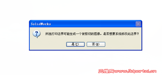

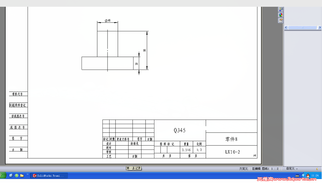

如图,打印工程图是部分边框没有打出来,打印过程出现如图提示。不是什么原因?

打印机的打印范围有限
发表于 2014-10-10 11:58:25 | 显示全部楼层 来自: 中国山东莱芜
打印不要选1:1
发表于 2014-10-10 12:06:23 | 显示全部楼层 来自: 中国江西南昌
打印比例没设好

刚刚试了,在页面设置时把比例调整为95%,可以全部打印出来。但还是每次都跳出第二个图中的对话框,问是否要修改边界。这是为什么呢?
发表于 2014-10-10 14:55:53 | 显示全部楼层 来自: 中国广东广州
选择调整比例以套合,不要选择1:1
 楼主| 发表于 2014-10-10 15:17:17 | 显示全部楼层 来自: 中国江苏泰州
选过套合,还是有一边显示不出来。另外在打印界面不需要设置线宽吧?线宽是在图纸模板中指定吗?这好像和CAD打印不同,CAD是在打印设置中来调整线宽,而图层的线宽只用于显示。
