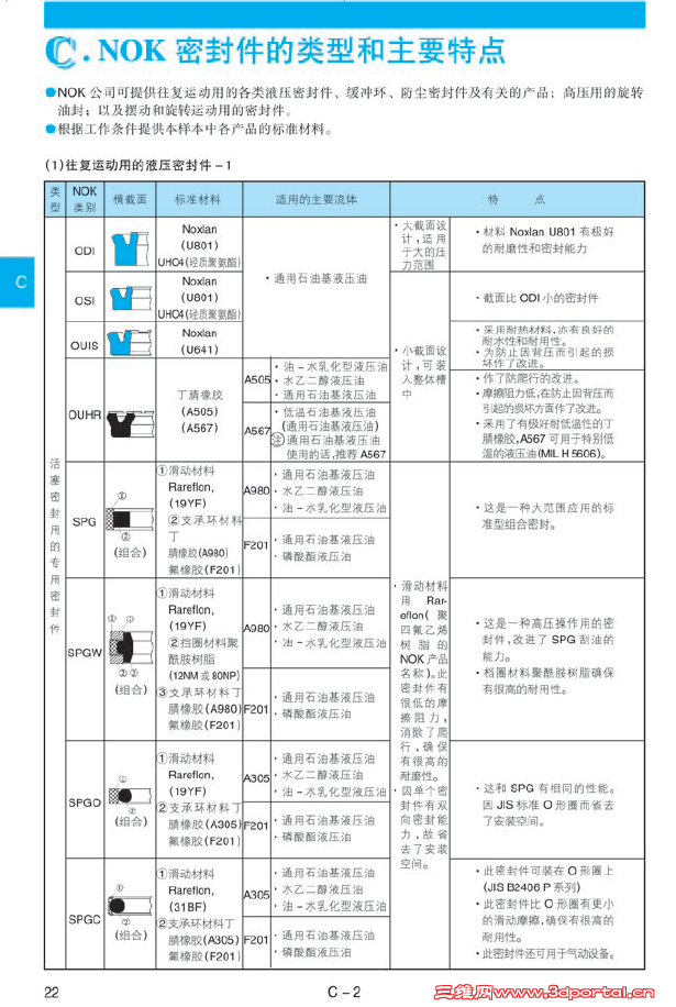

发表于 2014-11-1 22:25:02 | 显示全部楼层 来自: 中国广东东莞
本帖最后由 repzk031 于 2014-11-1 22:51 编辑 1 ]. @* R9 ^6 x3 b
7 G) Z8 G# y- |* _! u1 h% t
1.楼主您为何不翻翻密封件样本阅读下或者电话咨询下销售商也行。我帮您看了nok的样本,水乙二醇液压液优先用NBR(氟橡胶也很好,但价格高)。一般情况下请不要考虑使用聚氨酯材料,% t; u8 u& B! d
2.帮你截一张nok的样本其中的一叶页(一共有8页之多,),就有你所需要的答案
9619 + 2 技术讨论
