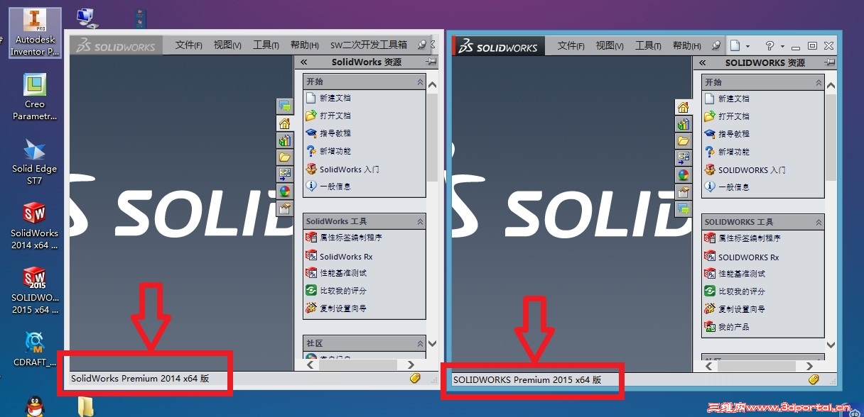

请问,安装了2014不卸载能另外安装2015吗?谢谢

一个装在C盘,一个装在D盘。我的本本上装了SW11,方便与客户交流,自己用SW14,
发表于 2014-10-14 12:45:40 | 显示全部楼层 来自: 中国陕西西安
应该没问题。我曾在C盘上同时安装SW08和12,很好用,没什么影响。

/ s3 X/ g+ [# W& x6 `3 l, Y是win8.1

这个应该可以,我现在电脑同时装了2011跟2012两个版本。
发表于 2014-10-18 16:23:45 | 显示全部楼层 来自: 中国安徽蚌埠
win8.1可以安装2个版本,无不良反应,且可以同时打开……

可以,我C盘装2013 D盘装2015,就是第三方插件要开启SW之后在启动,不然有点小麻烦,改注册表也没用

没问题-win7-64/c盘装2014-d盘装2015一切正常。。。

我的是Win8.1 64bit 系统,SW2009、SW2012、SW2013、SW2015全安装,solidworks的序列号用原来的SW2009的,其它用SW2015的。全装在D盘,没有问题。
