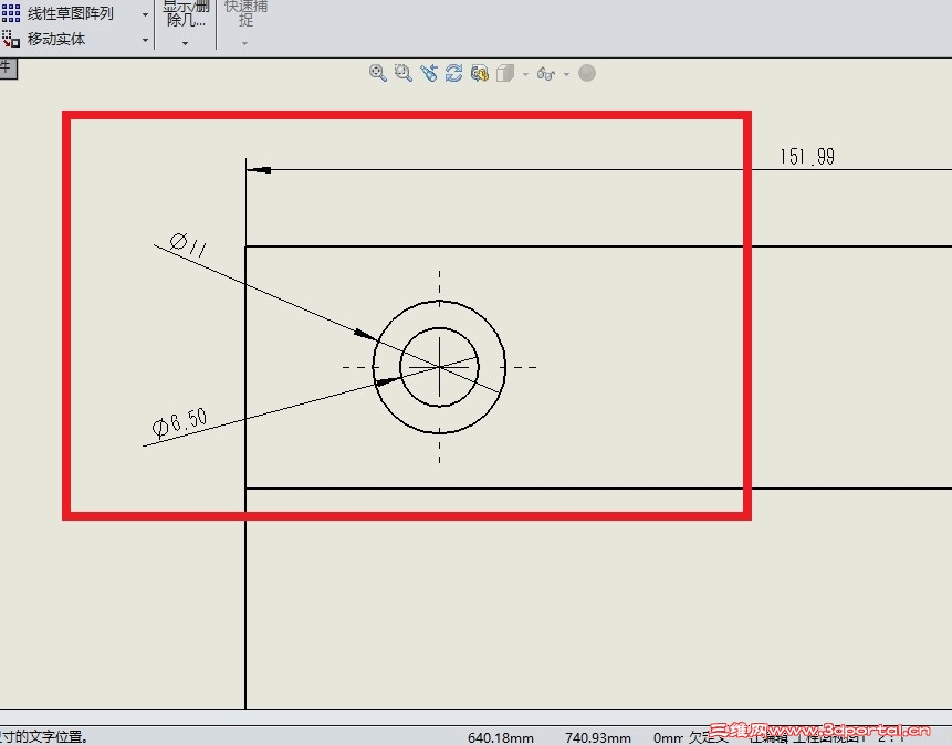

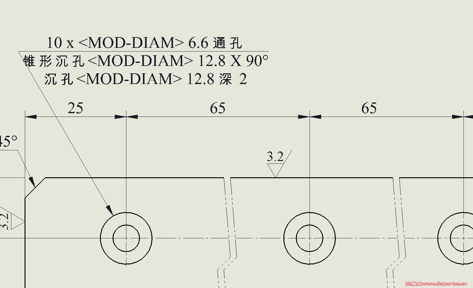

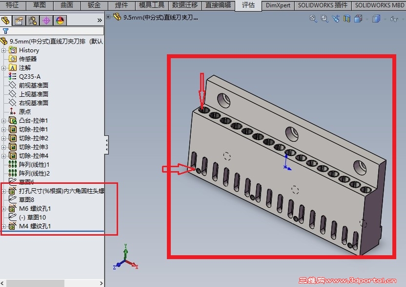

没什么惊喜,只有惊愕,异形孔向导一用就崩溃,工程图上标注直径变成了 <MOD-DIAM>

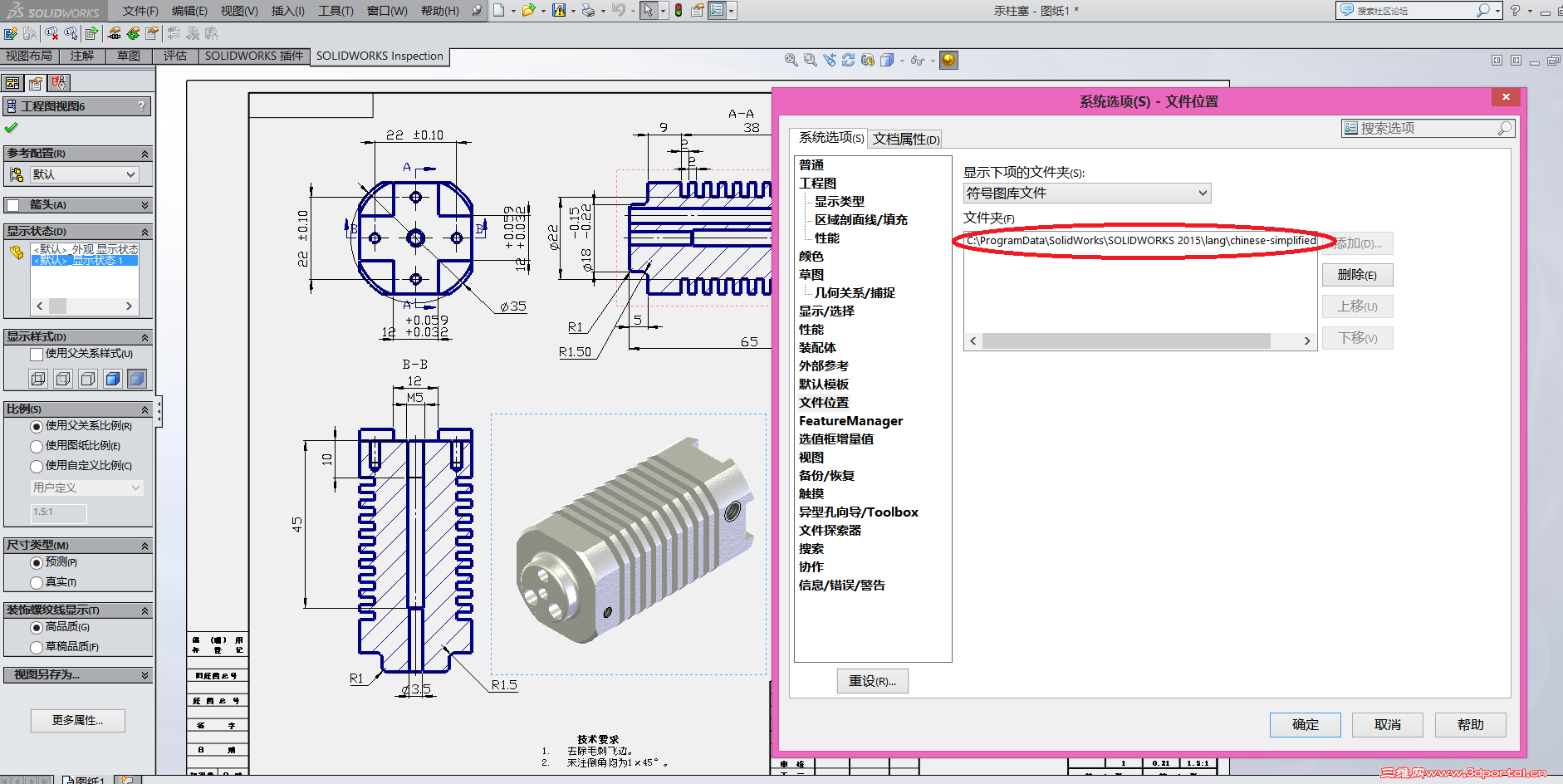

 楼主| 发表于 2014-10-15 20:57:52 | 显示全部楼层 来自: 中国江苏苏州
已修改好了

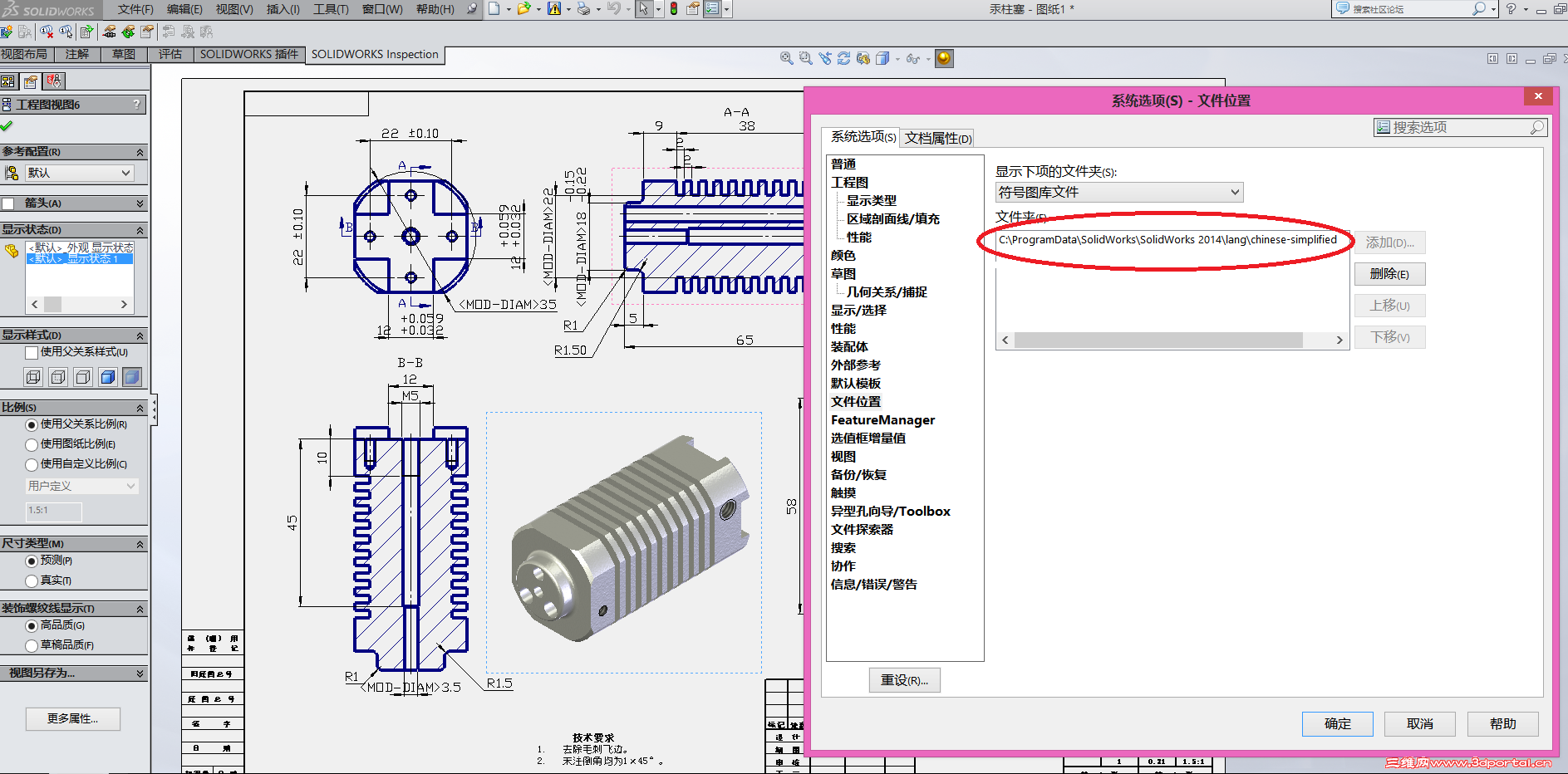

发表于 2014-10-16 12:30:31 | 显示全部楼层 来自: 中国北京
问题出在哪里?怎么修改的?
改变一下文件位置.

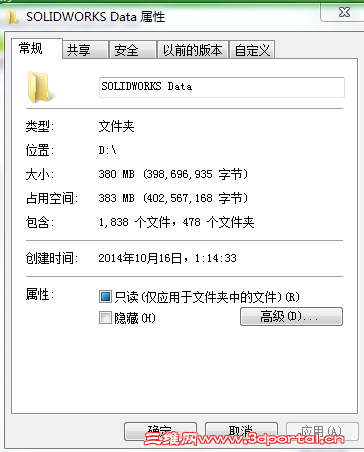

发表于 2014-10-17 19:47:40 | 显示全部楼层 来自: 中国广东揭阳
SOLIDWORKS Data文件夹比2014及以前的要小很多

发表于 2015-9-2 10:29:07 | 显示全部楼层 来自: 中国广东深圳
我和同事都遇到过这个问题,别的文件都好,就是偶尔个别时候会出现。一般是重建一个文件就好了。
