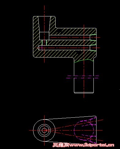

截图00.jpg 大家看一下,这是个铜件,如何实现在工程图上将两个斜孔都旋转剖到一个面上,想半天也没想出来,谢谢大家了

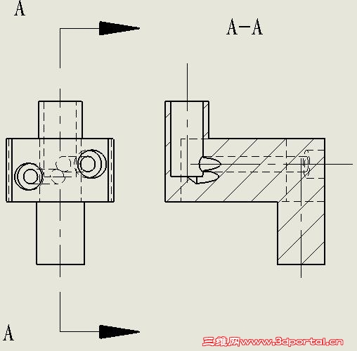

发表于 2014-10-16 11:21:54 | 显示全部楼层 来自: 中国台湾
誠如天花板大所說…這東西要實現絕對不是問題…( Q, u5 k8 I( F( U
只是…這樣的剖視圖…叫什麼視圖?要如何註解?
 楼主| 发表于 2014-10-16 11:24:37 | 显示全部楼层 来自: 中国河北唐山
寂静天花板 发表于 2014-10-16 10:45 static/image/common/back.gif9 Q# H. H) {3 |9 w8 G! w: E  B' [5 J
图上的做法是手工画法或者二维图画法,因为所有线条完全是一笔一笔画出来的,所以如何画,怎么画自由度都很 ...
" q1 ?: |  P. N1 s) h- Y6 |& F
谢谢你,这张图纸还涉及到在斜面打孔的问题,我开始用引导线做的拉伸切除,在斜孔上的螺纹孔能否在不做基准面的情况下做?
发表于 2014-11-25 15:44:52 | 显示全部楼层 来自: 中国安徽蚌埠
建议这个视图,按照你给的CAD视图,都无法分辨是2孔还是4孔,产生了歧义。
