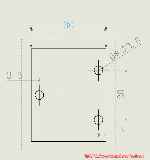

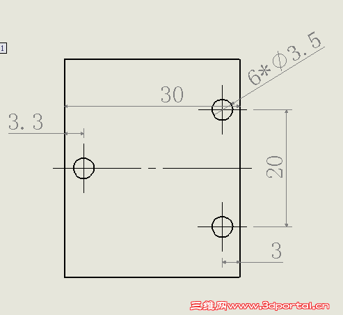

如题,如图
' x( z- h4 V* P. e想要这样的,可是一点确定,就成了这样。。。

 楼主| 发表于 2014-10-16 13:53:43 | 显示全部楼层 来自: 中国北京
这个问题出在哪里?请教 一下!谢谢
发表于 2014-10-16 14:02:54 | 显示全部楼层 来自: 中国辽宁丹东
我也有过类似经历,我是把不标准的尺寸线重新调整适当位置,就OK 了
发表于 2014-10-16 15:51:39 | 显示全部楼层 来自: 中国广东东莞
不要点勾勾去确定,直接点图纸空白处就不会存在这样的问题
 楼主| 发表于 2014-10-17 09:04:53 | 显示全部楼层 来自: 中国北京
yuyanliang12 发表于 2014-10-16 15:51 static/image/common/back.gif
% H6 u; R2 P3 n- ~2 m* R: {% r不要点勾勾去确定,直接点图纸空白处就不会存在这样的问题
8 w( G# K3 f/ Y0 X不是,点空白也会出现的
 楼主| 发表于 2014-10-17 09:06:02 | 显示全部楼层 来自: 中国北京
fangda1963 发表于 2014-10-16 14:02 static/image/common/back.gif! b* i; Q+ P- j" c$ \/ x/ [
6 U: s' Q( G) `! l2 y调整了再点还是会变成那样,但有时候多调整几次就好了,暂时还没发现稳定规律。
发表于 2014-10-17 11:10:51 | 显示全部楼层 来自: 中国辽宁丹东
把不标准的尺寸线重新调整适当位置,直接保存应该一次成功。
发表于 2014-10-17 11:40:03 | 显示全部楼层 来自: 中国山东烟台
我试过点空白处可以的,sw2010版本
发表于 2014-10-17 14:17:12 | 显示全部楼层 来自: 中国重庆
把选项里自动调整尺寸线位置选项前的勾去掉

发表于 2014-10-17 14:48:57 | 显示全部楼层 来自: 中国山东威海
我也有过类似经历,还有甚者是:已经调整好的工程图尺寸,保存后,位置又变动了(包括尺寸标注和材料明细表的位置)。。。。。。。。。。。。。。。。。
发表于 2014-10-17 15:28:23 | 显示全部楼层 来自: 中国山东威海
寂静天花板 发表于 2014-10-17 15:00 static/image/common/back.gif
% ?- P. p* [4 T. R  ]明细表位置是你没使用定位,尺寸标注一旦保存并且不再作任意操作就不可能变化。
# y( G4 q  ^5 Z: Q3 i! ~
谢谢天花板,明细表严重同意,但尺寸标注意见保留,我确实有这种情况,我的版本是sw2012 sp5.0。。。。。。。。。。
