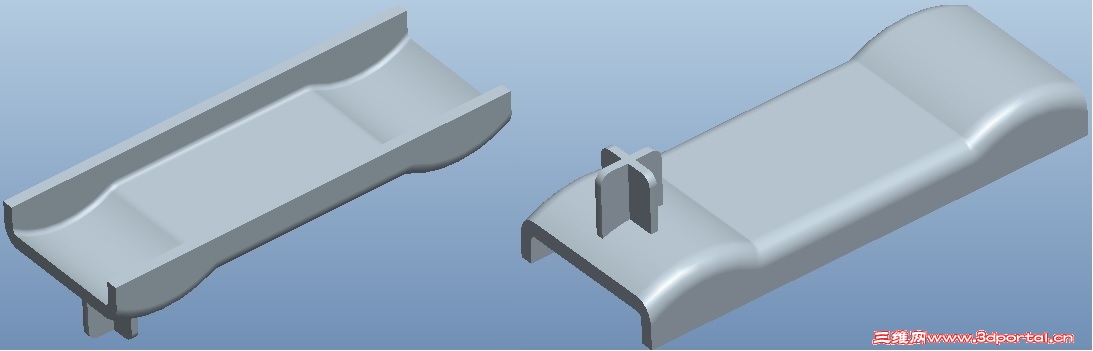

十字销部分要插入金属盲孔中,想利用软胶的弹性,十字销做的比盲孔直径稍大些,插入后变形,利用软胶的摩擦力撑住塑料件不掉, 十字销用软胶,其余部分用硬胶,可以注塑出么? 无标题1.jpg

理论上可以,但生产成本高了:要两次注塑。5 S2 k$ p7 `6 l( U8 G
不知楼主十字销的受力大小,是否可以把十字销中间底部用碰穿的方法使销子有小的弹性?
6 D  n9 N) ~$ g0 h+ [6 ~  X, ]另外像这样的薄壁销装配时即使有过赢也可以压入的,强度要比空心好一些。

可以注塑出来

二次注塑,成本、效率和废品率都不划算。如果不是万不得已,一次成型是最好的。
