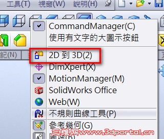

哪个工具,在哪里

发表于 2014-10-17 16:05:39 | 显示全部楼层 来自: 中国台湾
條俐无毛 发表于 2014-10-17 14:58 static/image/common/back.gif5 o  j0 D' z; C' W& g. t0 X
哪个工具,在哪里
* Y# l% a; R, M4 [
這裡
* Y: L3 Q% I+ [7 r9 v( z
5 `9 W0 u/ e) Z: w4 B3 n 2014-10-17_160508.jpg % |1 \/ g! u7 k* T& i( z0 T
