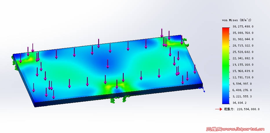

如图示碳钢板,我用simulation做的分析,我不太会看结果,是不是von mises应力小于图示屈服力的值钢板就不会变形,就安全了?* W+ R+ G, r8 I$ L1 u9 a

9 t4 T  `& G$ n; r* P% `  K1. 先查材料的许可应力值, 2. 再将所查到的值与右侧竖条状的数据对比,找到相近数值的颜色, 3. 再在工件上找看是否有许用应力所对应颜色以上靠近红色区域的颜色。如果没有则工件所受应力小于许用应力,工件没有问题。反之如果有用应力所对应颜色以上靠近红色区域的颜色,则说明工件所受应力过大,不安全。
6 ]7 c2 E6 U4 a! t9 a4 f7 M' b+ k5 Y! h  J
    楼主也可以在危险部位设置几个点,再通过查点的应力值,与许用应力进行比较。小于就安全,大于就不行。
4 X/ M/ X3 N' D! Z* M# N: e   按楼主提供的图像,换色区域可能接近需用应力。

* ^( [& S. K5 v) c9 n: B得看安全系数,还看局部,如果总体安全,而局部受力大,局部也要加强,话说楼主没学过工程力学吗,这东西的 ...
: I) b$ I  O* G( D4 j
安全系数取2都没问题,您的意思是我的计算模型不符合实际呗?局部受力大的地方也就是大平板底面的三个铰支点(我用法兰盘支撑,法兰盘直径100mm,我的计算模型取了边长100mm的3个正方形作为铰支区域,能等效吧应该),但是这3点处的应力最大也和屈服力差一个数量级呢,和弹性力学又有何关系?

先弄清是什么材料,据安全系数算出许用应力,将各点的分析结果与许用应力比较,小于或等于许用应力的就安全。否则就不符合要求。小于许用屈服应力也不是不变形,而是变形在允许范围以内。

非常感谢您的回复,Q235钢板,许用应力235MPa,单位换算后和图标上的许用应力差不多,分析图表上最大应力也和许用应力差一个数量级呢,就算许用应力除以安全系数2也和图表上最大应力差一个数量级,您说的换色区域接近许用应力从何得来?

最大合应力只有屈服应力的五分之一。可以

: Y7 u0 n, e. A5 J# J这样的图形一般是红色区域已经是危险、会产生破坏的应力;绿色、蓝色是应力安全区域;黄色是接近屈服极限的区域。

7 c! r$ N$ L+ q8 }; p( y颜色只是应力大小的区分吧?如果是红色就一定不安全?

应力没问题,看位移是否符合要求!
