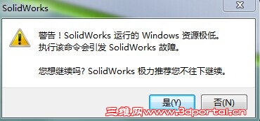

最近刚安装了sw2014总弹出资源极低对话框如何去掉?  o  Y: j% f! J8 d

哦 谢谢 能不能关掉这功能
发表于 2014-10-20 20:02:09 | 显示全部楼层 来自: 中国广东肇庆
楼主应该是边用SW边下载吧?否则就该升级下电脑了。
发表于 2014-10-21 16:33:20 | 显示全部楼层 来自: 中国北京
这个好像SW本身有点问题。
. I' |9 R, d& ]' e9 t, ~我这里8G RAM 使用SW开了几个比较大的文件再开ACAD,Word...一堆东西后会出现这个提示,且打不开新的文件了。
" m7 n# I  i2 [. c0 o但是在关掉除去SW的其他进程后是无法恢复的。此时系统显示至少还有3G RAM可用。
. Z2 ~% R9 p3 {3 {; M( r唯一的办法是重启SW。
' R3 ^+ \9 G+ Z但是这个现象十分少,而且也不是开一堆程序后就一定会出现。
 楼主| 发表于 2014-10-21 21:02:26 | 显示全部楼层 来自: 中国北京
懂了 谢谢大家 听说sp4会好点
发表于 2014-10-27 11:46:41 | 显示全部楼层 来自: 中国江苏苏州
我的电脑是16GB的内存,2个GB的显存,机子是DELL的图形工作站,有时也出来这个提示,真搞不懂到底是哪里的系统资源不足了呢?估计还是软件本身的问题。我的是SW2010版。
