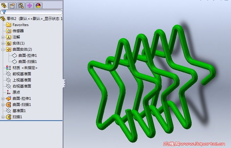

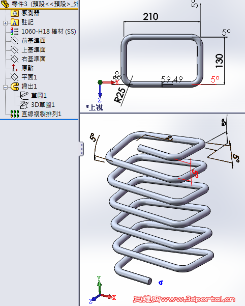

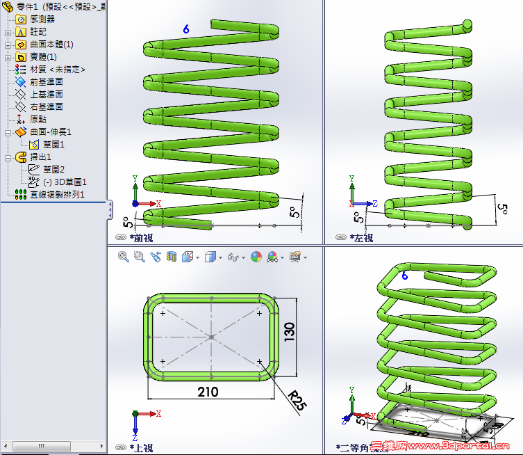

分享兩種做法
8 W2 U- M- e7 }6 q+ W/ f9 G' ?% i/ i- U5 y0 ~. L
1. 線性陣列$ Z; y7 r( P; Z. d' r4 J: t  y, ^1 ?
g2.png 8 {( g& T) [( W1 q: i! W+ V  a  C
1 K6 t5 k+ v- g4 y! {. v. {# Z

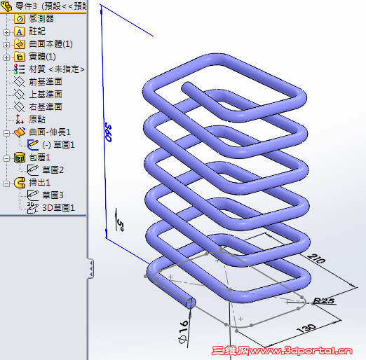

2. 包覆
2 \) u9 z- n4 |2 j0 M capture_10202014_171213.png capture_10202014_171629.png

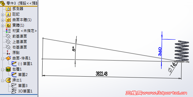

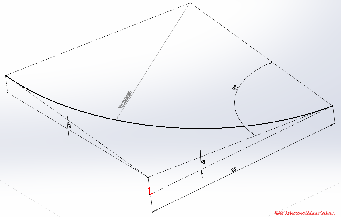

第三種,3D草圖做法,但重點是要知道正視圖R25,在5°斜角之兩螺旋線R彎角半徑是多少才是正確的?
! e8 W8 {2 R$ G5 H8 M0 G) b2 |另看看是否尚有其他做法!

" f' n0 E$ Q) l5 Q1 O- u capture_10212014_171828.png 8 {* l& v9 t2 c5 B$ D' c( l8 X

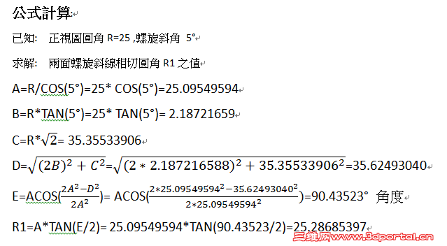

謝謝支持,可知道如3#  在5°斜角之兩螺旋線R彎角半徑是多少才是正確的?

過度圓角計算如12#  发表于 2014-10-22 10:09

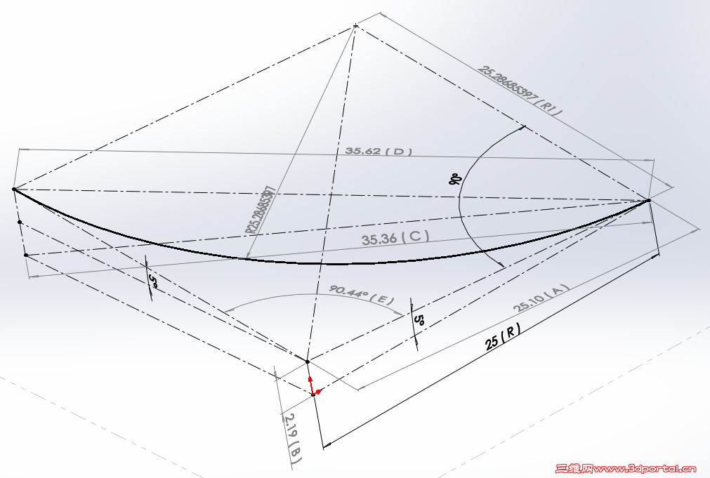

回梁叔,25.28685398~~~
 楼主| 发表于 2014-10-21 23:39:56 | 显示全部楼层 来自: 中国浙江嘉兴
gt.adan 发表于 2014-10-21 20:55 static/image/common/back.gif
: Y0 x9 k; d# P+ G. Y4 l1 x# }回梁叔,25.28685398~~~
  @9 @. L2 R/ b9 }6 a, Q/ d4 ?9 L# j如丹大所述/ M! h+ q- O7 d

发表于 2014-10-22 09:30:59 | 显示全部楼层 来自: 中国江苏苏州
原来  异形弹簧就是先画出异形的面!然后在用曲面扫描得到相交曲面之间的线!是把!按照这样说一般啥样的弹簧都能画出来了! 谢谢啦 顿悟
 楼主| 发表于 2014-10-22 10:04:52 | 显示全部楼层 来自: 中国浙江嘉兴
9#是圖解法
" P: w) E4 q9 z: n6 V7 ?公式計算如下:1 j+ s3 ?  ]8 C# s6 L/ g9 ^

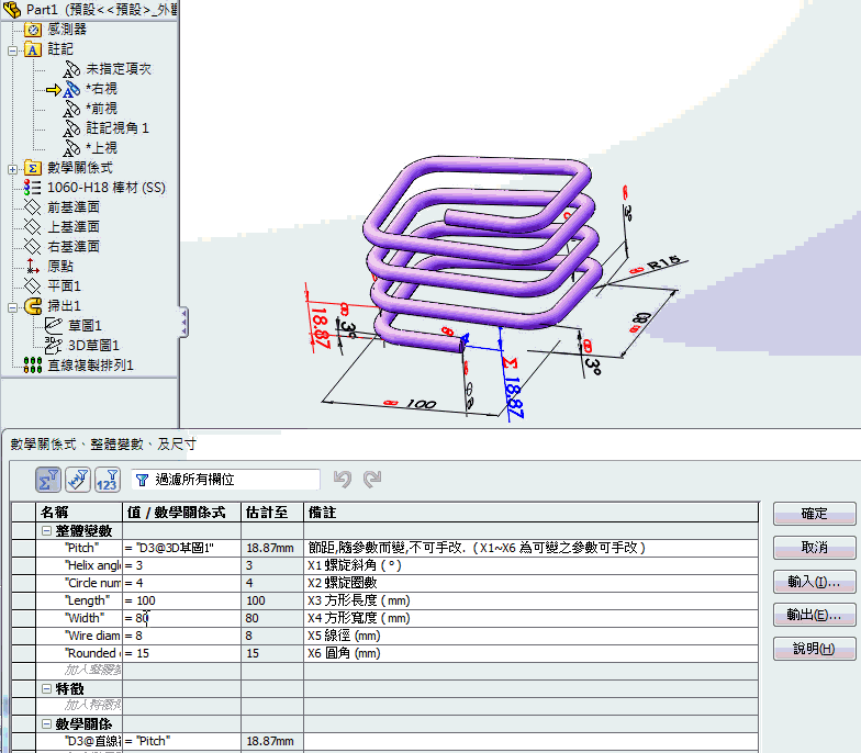

 楼主| 发表于 2014-10-22 15:13:29 | 显示全部楼层 来自: 中国浙江嘉兴
參數化, a+ [$ O2 W' f7 b
7 w, _+ W, W  W: y6 G. D
4 [$ z& C  \( C( j- d% } Part1.zip (362.37 KB, 下载次数: 12)

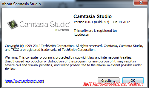

发表于 2014-10-24 18:12:35 | 显示全部楼层 来自: 中国上海
ryouss 发表于 2014-10-21 17:23 static/image/common/back.gif
9 o: y" S/ @/ J6 n2 o" S0 V第三種,3D草圖做法,但重點是要知道正視圖R25,在5°斜角之兩螺旋線R彎角半徑是多少才是正確的?5 ^# {) R7 D( T6 p
另看看是否 ...
9 X* w8 I) g. `' X# A, d+ ?请问大师这双屏幕怎么做出来的?
发表于 2014-10-24 18:27:28 | 显示全部楼层 来自: 中国安徽滁州
好帖,学习
 楼主| 发表于 2014-10-24 18:59:11 | 显示全部楼层 来自: 中国浙江嘉兴
本帖最后由 ryouss 于 2014-10-24 19:04 编辑 0 _; h% `( M% e- K2 u3 S
不是这样的啊 发表于 2014-10-24 18:12 static/image/common/back.gif
& o, F1 X8 n- u2 P8 l) [- O! D4 H请问大师这双屏幕怎么做出来的?
% Y+ V2 A& g7 v" S+ c非雙屏僅是單屏而已( F  s& O# p+ p% h4 n0 }- J
已經提示好多次了,用Comtasia studio 8 錄屏為gif動畫.. [6 a! K6 }$ T& d
