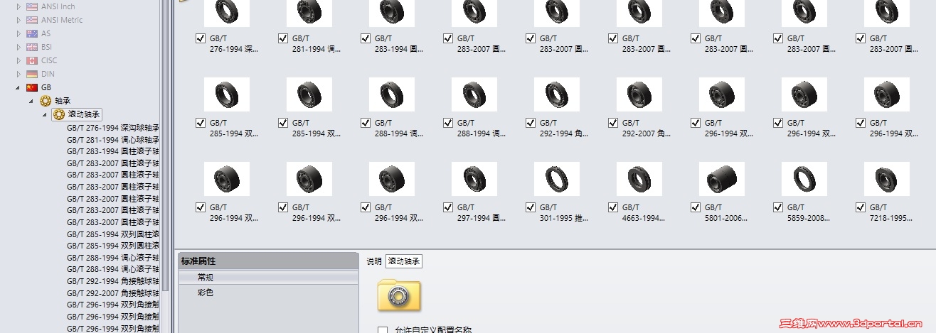

发表于 2014-10-31 14:03:35 | 显示全部楼层 来自: 中国天津
滚动轴承的滚动体是空心体的吗?为什么改成空心的?' j4 m6 u) Z3 t8 B' x( X) U
改成空心的我认为的弊端:重量不准,剖视图的剖面线不正确
 楼主| 发表于 2014-10-31 15:03:52 | 显示全部楼层 来自: 中国四川德阳
0003 发表于 2014-10-31 14:03 static/image/common/back.gif' ?& s) I5 ]" s8 E- D
滚动轴承的滚动体是空心体的吗?为什么改成空心的?! G1 Z+ F1 Q4 X6 M, W- K. W
改成空心的我认为的弊端:重量不准,剖视图的剖面线不 ...
* v9 Y% `& X$ j5 b7 V3 g
仅仅在水平和竖直方向的四个滚动体是空心的,对重量影响很少。
* p+ z$ }, J: _# [' B9 i: L2 }$ b& v因国标技术制图中要求的滚动轴承的滚动体为不剖切,做成空心的形似没有剖切
