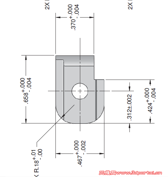

图片上的尺寸标注怎么看啊,和公制尺寸怎么转化,求大神详细指导,小弟在此感谢了!

发表于 2014-10-20 20:14:10 | 显示全部楼层 来自: 中国上海
英制数据*25.4不就是公制吗。百度一下就有的,都懒成这样

像如图中有个尺寸为:   .658-.0004  转化为公制单位的尺寸是:.658X2.54=1.67mm,  是不是这样啊?还请董事长耐心指点!

% v+ j2 i! r9 d! M' D3 _# d( ^" m! r.658*25.4=16.713这是主要尺寸,后面为公差0.004*25.4=0.01,算数会吗?请问哪来的2.54?

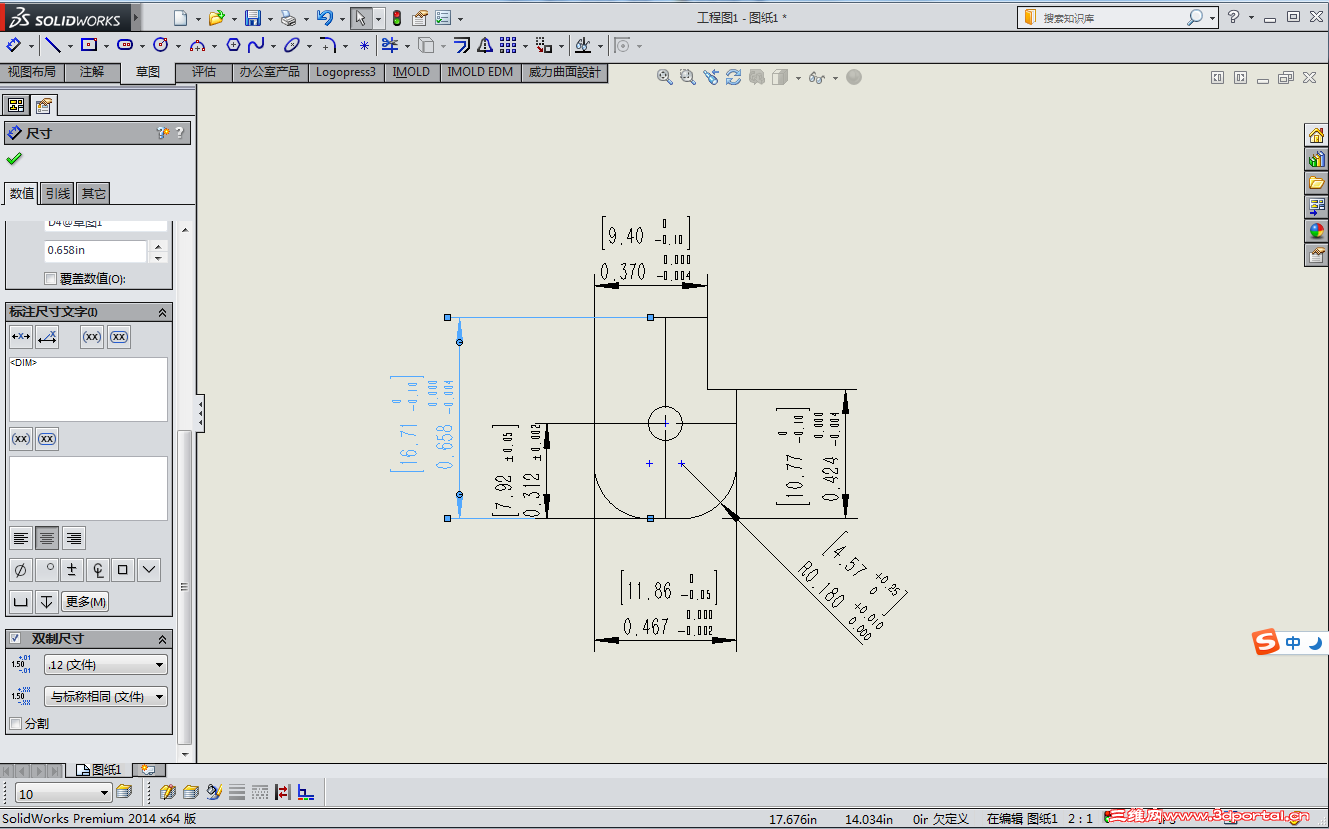

发表于 2014-10-20 23:41:02 | 显示全部楼层 来自: 中国陕西西安
系统选项中将英制单位更改为公制单位,软件自动换算。
阿帕奇 + 3

7 K- |" r; W8 g2 C( ^1 i, _英制单位一般将小数点前面的0不写。英、公制的转换系数是25.4,即1英寸=25.4毫米。
/ q& L2 `9 V0 I* E/ _1 |" J2 r要注意英、美国家的英制图纸有的还用极限尺寸标注,图纸公差范围表的大,但实际产品的公差小多了。

SW工程图标注理由双制式模式,可自动转换
发表于 2014-10-23 10:29:18 | 显示全部楼层 来自: 中国山东烟台
给个图片供参考5 ^$ o# u/ b2 a  |5 Y4 f

. s! U8 _- w" ~/ ^.658*25.4=16.713这是主要尺寸,后面为公差0.004*25.4=0.01,算数会吗?请问哪来的2.54?
+ E- G2 \9 a( H8 F" R& d" p2 M9 ^# v公差0.004英寸,怎么会是0.01mm?0.1mm吧。

发表于 2014-10-24 23:37:43 | 显示全部楼层 来自: 中国台湾
可照著原尺寸畫就好~ 最後再把成品 縮放25.4倍~2 t1 o- t5 I, u
& x  Q. D- a# {# |; Y& J9 S1"=25.4mm
发表于 2014-10-27 13:36:45 | 显示全部楼层 来自: 中国浙江丽水
将单位设置成公制就成了。
