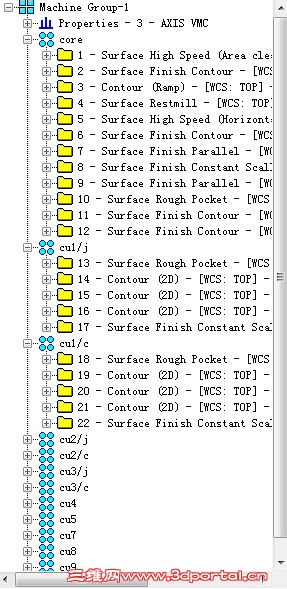

[讨论] 这个BUG X5就有X8还没有搞定。
发表于 2014-10-21 14:58:11 | 显示全部楼层 |阅读模式 来自: 中国广东深圳
这个BUG X5就有X8还没有搞定,每次都被伤害。5 O; f$ `$ [8 C5 ?
 楼主| 发表于 2014-10-21 14:59:31 | 显示全部楼层 来自: 中国广东深圳
各位大神们可有解决措施。:thankfulness:
发表于 2014-10-21 15:44:41 | 显示全部楼层 来自: 中国福建福州
属性怎么了~ 位置不对?
发表于 2014-10-21 15:45:35 | 显示全部楼层 来自: 中国广东东莞
在属性再插刀路群组,再拉刀路进去就好了。
 楼主| 发表于 2014-10-21 16:10:43 | 显示全部楼层 来自: 中国广东深圳
39076300 发表于 2014-10-21 15:44 static/image/common/back.gif( h4 z3 ~" R7 s
属性怎么了~ 位置不对?
/ \# V1 b7 P& e5 I8 X
乱了,一大堆。看不懂。一直这问题我都是重做刀路。
发表于 2014-10-21 16:22:28 | 显示全部楼层 来自: 中国福建福州
黑白足印 发表于 2014-10-21 16:10 static/image/common/back.gif
4 y3 M7 N7 N8 @6 [9 L$ P乱了,一大堆。看不懂。一直这问题我都是重做刀路。
; x9 n8 M9 ^1 j: s4 K这样做就可以了 不会乱又方便

( }. ?$ {  c% ~' V2 R# ]" E: A# e
用英文版呀?           我的本来也是和你那个一样分的。只是软件出问题突然变成上图的样子。
 楼主| 发表于 2014-10-21 17:44:04 | 显示全部楼层 来自: 中国广东深圳
1 n8 b1 q! L# [8 i) |属性怎么了~ 位置不对?
, U* _* l7 J' ^1 q' @
多了好几个属性。一般只用一个的。
 楼主| 发表于 2014-10-21 17:44:34 | 显示全部楼层 来自: 中国广东深圳
yuanmeto 发表于 2014-10-21 15:45 static/image/common/back.gif
' }3 v) A6 x" t: J+ Q3 ]# A在属性再插刀路群组,再拉刀路进去就好了。
2 m$ n! m6 M& D6 v
会不会有什么不明情况发生呀?

软件出题变不正常了你还敢用~  重新装下吧~
发表于 2014-10-21 18:22:09 | 显示全部楼层 来自: 中国广东东莞
黑白足印 发表于 2014-10-21 17:44 static/image/common/back.gif
" t% ]) `3 g/ E5 f5 i1 ]( l会不会有什么不明情况发生呀?
# K% f- z  y  }3 V7 m$ j好像X5还是X6,是会时不时这样.也不知是不是X86的问题.用了X64的X7后就没发现过.
 楼主| 发表于 2014-10-21 19:29:50 | 显示全部楼层 来自: 中国广东深圳
呵呵仙 发表于 2014-10-21 18:22 static/image/common/back.gif. v6 m: g& t- D" ]" L# ~/ t
( P- m7 O- i5 ^. f3 i+ Z, y! ^% j. R
我的是X64的
 楼主| 发表于 2014-10-21 19:31:38 | 显示全部楼层 来自: 中国广东深圳
39076300 发表于 2014-10-21 18:17 static/image/common/back.gif% k% l4 L* h" k7 ~' B! Y  M8 C1 P2 g4 g
8 X3 Y( [  O& B3 h/ ?7 F偶尔,不是一直这样。多数情况是正常。和9.1的请联系经销商一样蛋疼。

发表于 2014-10-23 18:38:40 | 显示全部楼层 来自: 中国广东东莞
想当年,我用X5或者X6的,也会时不时出现这种现象。好像是在有刀路的图档用合并命令加截有刀路的图档或者还是旧版本图档就会出现这现象。人品不佳啊!!;)
 楼主| 发表于 2014-10-24 09:16:03 | 显示全部楼层 来自: 中国广东深圳
呵呵仙 发表于 2014-10-23 18:38 static/image/common/back.gif
: ^; Y# K) {1 r% Q想当年,我用X5或者X6的,也会时不时出现这种现象。好像是在有刀路的图档用合并命令加截有刀路的图档或者还 ...
+ R( j* t& k. ^8 e
我的是东西比较复杂搞的久了才出,小东西没遇过。# X. d# j0 t* s  c
