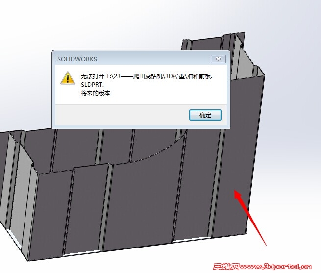

我电脑上同时安装了2014,2015,今天打开这个文件就出现了上述图示的提示,看来这个版本真心不够稳定呀。
( N) p, e: Z" C- A
红色箭头指示的文件也是用2015绘制的,打开就出现了上述提升

一般应该是楼主有可能搞错了版本,同时安装两个版本自己有时候会没有分清是那个版本生成的文件,我也出现过此类问题,最后还是自己搞错了,最后果断卸载掉2014

 楼主| 发表于 2014-10-23 14:42:11 | 显示全部楼层 来自: 中国浙江杭州
肯定没有错的,今天上午刚又用2015画了一遍,下午再用2015打开,发现又出现同样的问题了,用2015也打不开。

 楼主| 发表于 2014-10-23 17:23:46 | 显示全部楼层 来自: 中国浙江杭州
已经卸掉了,并且重启了,重启前可以打开的文件,现在又打不开了,郁闷坏了

" U% H# F0 Y8 v0 H我最近几天安装的2015,把之前的2011卸载了,当天用的好好的,到第二天,装配就有你说的那种现象了,现在还是这样无法打开装配体,零件图暂时没有发现什么问题。

8 l) a& ?0 \! L: ~7 K! ], A6 _* R8 b& Q是的,我的只是一部分装配体出现了问题,装配体之前是2011做的,刚装好2015后我打开使用修改了下装配体里面配合关系,过了一天就不能打开原来的装配体了,老提示无法打开将来的版本,但是昨天我试了下用2015重新装配新的零件,装配好后保存,今天还能打开。

我的也是同样情况,有些时候可以打开,有些时候根本就打不开,我觉得这个是软件自身的问题,一个大BUG。

近几天的使用发现,如果全部是新设计的新制图的(用2015),不管是装配体还是零部件还是图纸都没有问题。1 B$ [; \0 O" A& \* S3 l# e
只要是由其他低版本转成2015版本的当天能打开过一天就不能打开。(我的问题现在只是装配体出现这个问题,零件实体及图纸没有问题,可以正常打开。

* H5 [! _% O5 H: b$ X9 Z) n, p8 W我们主要是公司电脑安装了加密软件,没有安装加密软件的电脑使用起来一直都是正常的。
