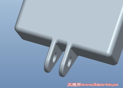

3 O% z1 \" v6 ~设计要求:4 @& N% l9 N1 W, ~9 ?3 U6 b
: b0 l! [1 m; Q5 v! A$ p    设计一种快速锁紧的结构,能够将零件的“耳朵”处于快速卡紧的状态,保证整个零件的稳定和牢固,只能卡紧&锁紧两个“耳朵”,其它地方不能安装零部件。
7 K! J3 }. i- A6 \; Y4 M/ t7 F
4 n- n$ Z% S# x( B) Q- n/ F6 k7 Q         小弟想了两天,没有想到比较合适的方案,各位大神给点建议?- o2 n! Z4 H* r# \* C/ c. G8 R

顶起,方形盒的材料是PA66。
发表于 2014-10-23 12:22:50 | 显示全部楼层 来自: 中国湖北黄冈
1. 如果其他地方没有连接限制怎么“保证整个零件的稳定和牢固”?4 F$ Z( o8 @* @5 Z6 i' h$ G
2. “保证整个零件的稳定和牢固”的标准是什么?如何评价?
8 p0 b0 K+ U' y' L% h* m) a5 I3. 方形盒需不需要打开?孔径多大?用轴向“碰珠”结构行不行?也就是弹簧压缩的可以伸缩的活动圆柱球头芯:耳部压下时柱芯压缩,孔与柱芯对齐时伸出来。但柱芯直径比孔大,保证耳部上升时柱芯能自动压出去。, K$ L, m3 M* }( J0 q8 s

# ?5 Y3 }+ P5 M2 g1 }& g1. 如果其他地方没有连接限制怎么“保证整个零件的稳定和牢固”?# F! p. @# g7 p+ e
2. “保证整个零件的稳定和牢固”的标准 ...
5 o$ L& N3 f9 l; F' E9 t. @零件锁紧后,确保盒子端面任何方向50N的推力,不会产生晃动。* V$ b, {  j' C+ F* B6 n

楼主没有回答既是快捷架构,是否锁紧后还需要打开?5 ]  O1 H7 u+ o0 K9 k
耳部厚度只有3mm,材料又是塑料,单边受力,两个孔的距离又只有7mm,不可能达到要求。

/ G, A: ^3 t# ^, E9 F  C: G需要打开,方形盒子要随时取出。

推力先不考虑吧,正常锁紧就可以了。
发表于 2014-10-23 17:06:09 | 显示全部楼层 来自: 中国辽宁沈阳
7毫米处插带与耳子相同直径孔的固定支座,耳子孔穿长销轴,销轴带螺纹且穿过另外耳子,耳子外使用带内螺纹的手柄螺母锁紧即可。因为力不大没有问题。
